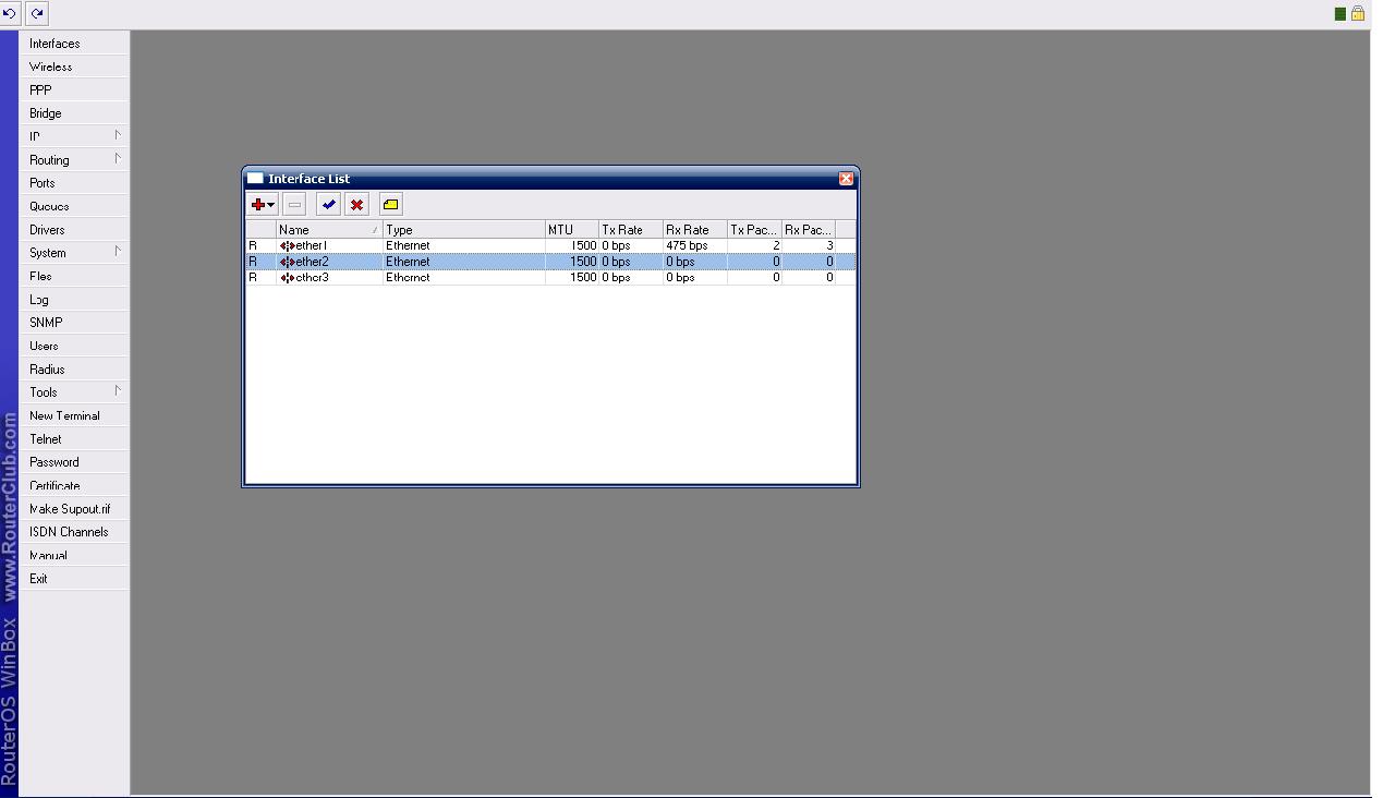

    estou colocando uma screen
Nome:	         interface.JPG
Visualizações:	123
Tamanho: 	55,9 KB
    comentando o screen....
    os problematicos sao os ether2 e ether3
    o ether 2 eh a interface dos clientes o tx dela nem se mexe.... qnd o servidor para o tx q para de enviar... o rx continua requisitando
