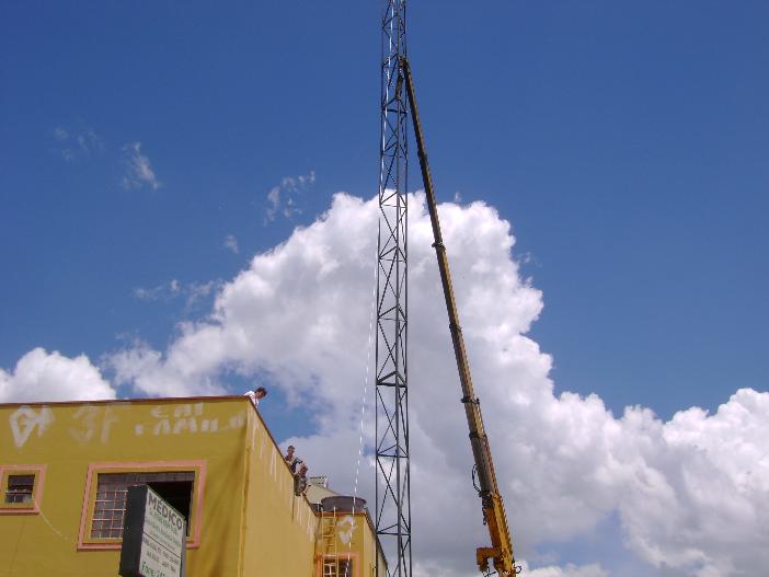

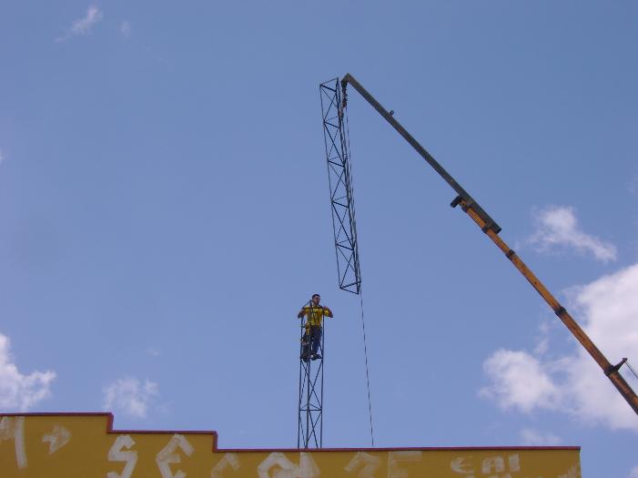

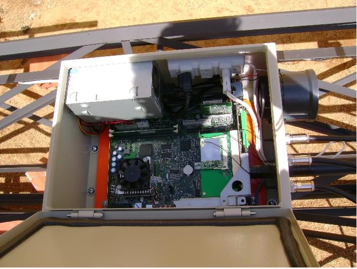

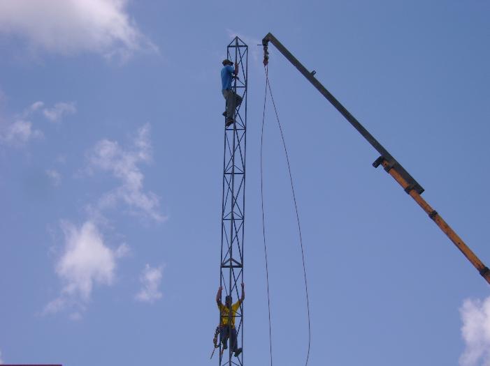

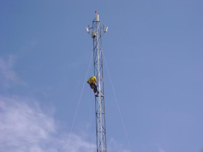

    Segue abaixo algumas fotos de nosso radio mk em torre de 20m...
    03 cartões atheros, paineis hyperlink, exelencia em funcionamento...

    Padrão Placa Mãe...
    Que placa mãe é esta com slot mini pci?
    [ja esta agora com para raio, mas não tirei fotos ainda...se precisar de apoio sobre isto é só me falar...té+...
    Padrão placa mãe..
    uso uma placa dell, proc pIII 750, com 128mb... placas Atheros AR5413 com mini pci, flash de 1gb para o sistema, antenas de 120° 14 db hyperlink...ja usei routerboard...tenho outros radios com routerboard, mas definitivamente este radio ficou exelente, alto desempenho amplo numero de clientes ao mesmo tempo...td q um provedor realmente precisa.,,

    poxa cara, uma outra coisinha que eu reparei, seus paineis estão nesta inclinação ?? Ou vc mudou ??? Pq eu lembro que na época eu sofri por causa disso, por causa da inclinação meu sinal não ia muito longe, ai subi a torre coloquei eles reto e hoje em dia eu tenho clientes à 5 km o mais longe com ping de 4ms, antes nao passava de 2 e meio por ai ....

    Thumbs up inclinação
    a inclinação dos paineis q esta na foto foi alterada pos a instalação da torre...

    Eu estou com um projeto de torre. Mas senti o engenheiro inseguro.
    Você usou que bitola nas cantoneiras? E a largura, é de 60cm?
    E nas barras transversais que ferro foi usado
    Eu pergunto porque estamos pensando em usar cantoneiras 1"1/4 ou 1"1/2 e espessura 3/16" e para os transversais ferro 3/8.
    Última edição por 1929; 08-12-2007 às 23:11.
    bom tive experiencia com estes cartões nao muito satisfatórias, achei legal, mandei fabricar uma de 12 metros parafusada, 4 pedaços de 3 metros, essa semana eu tiro umas fotos dela, eu ainda nao sei a medida das cantoneiras pq meu sócio que comprou, mas ele disse que eh absurda, só de base tem 1 metro cada lado e o formato eh triangular. Eu gostaria tb de saber onde vc comprou o material pro pára-raios ... abraços
