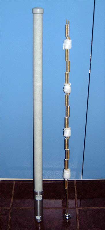

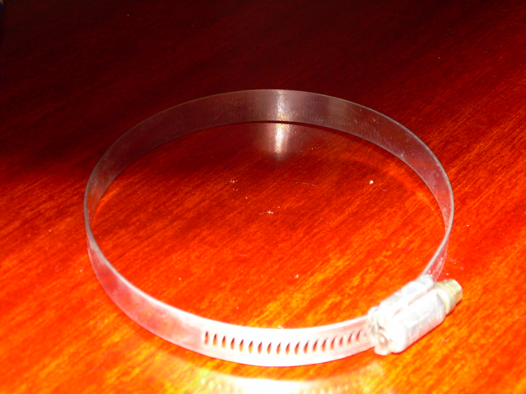

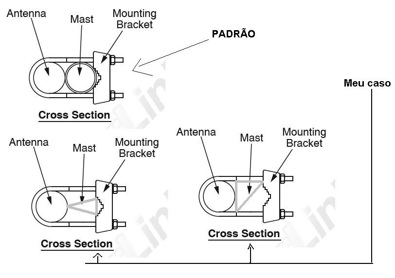

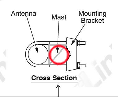

    Vou subir uma dessas pra minha torre nesse fds, mas a braçadeira dela, devido ao diâmetro da omni, é mais larga. Uso uma torre feita de cantoneiras, aqueles varões em L, que é sustentada com a ajuda de cabos de aço. De acordo com minhas teorizações aqui, a abraçadeira não vai fixar direito na omni, vide foto. A segunda foto é o meu tipo de torre.
    Como vocês trabalham nesses casos? Usam calço mesmo? Mesmo que eu compre um tubo pra fixar na torre e fixar a antena no tubo, vou ter que calçar entre o tubo e a torre. Tem a hipótese de deixar a abraçadeira pro outro lado, fazendo o aperto na antena. Vendo a primeira foto vocês entendem o que digo. Mas isso deve forçar a base da antena demais em uma área menor, talvez gerando problema, não sei.
    Tenho outra dúvida mais importante que essa, embora só me tenha ocorrido a pouco; eu aterrei meu mkt-ap na torre (não é o terra da torre, é o pc do mkt, cujo o fio do terra faz contato com a torre, não tem fio de terra descendo para o nobreak). Ter a omni fazendo contato na torre, pode gerar algum tipo de interferência? A torre é pintada, mas a braçadeira vai descascar a tinta na hora que apertar.

    Cara eu uso da seguinte forma:
    Um pedaço de cantoneira de uns 30cm,
    furado de maneira que duas abraçadeiras em ``U´´atravessam a contoneira,
    uma em cada extremidade.
    Dessa forma, fixa-se a omini em uma abraçadeira em uma extremidade, e a torre ou mastro na outra abraçadeira da extremidade oposta, sem necessidade de calço, e com aperto independente para a antena.
    De preferência, pega cantoneira de alumínio, não enferruja e mais macia para o aperto da antena.

    Compre um tubo q encaixe exato entre “L” e a abraçadeira, vá numa borracharia e peça uma câmara velha usada, corte em pedaços e use como isolador.

    eu posso isolar com fita de alto fusão mesmo. Você diz, revestir toda a parte metálica da antena com um material não condutor, isso? Fiz isso com minha antena antiga, e sempre fiquei na dúvida se isso afetava de alguma maneira a irradiação da mesma.

    Rapaz, não entendi como fica a coisa toda montada não. Fica nessa ordem: cantoneira>antena>torre>abraçadeira ? Essa cantoneira, como ela é? Idêntica à cantoneira da torre? Em L ? Pq não sei se ela vai ficar legal não. Só ia fazer pressão na antena em 2 pontos.
