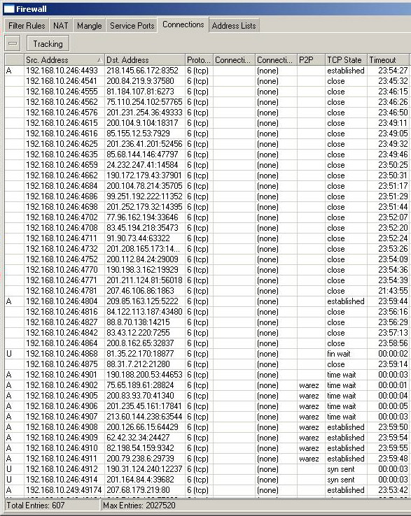

    Alô turma estou sem entender, fiz um bloqueio total de conexões p2p no MK e também limitei as conexões simultâneas em apenas 15 pra um usuário, mas parece que essas ações não surtiram nenhum efeito. Tem um computador que tem o compartilhador ares instalado e mesmo com bloqueio de p2p e limite de conexões, parece que está passando tudo normalmente como se não tivesse nada.
    verifiquei em ip firewall connections, e estava lá uma infinidade de conexões p2p "warez", vejam no screen em anexo.
    Alguém sabe por que ???

    Olá
    Com relação a família Warez vai ter que controlar o UDP também para sanar este problema. Há vários tópicos anteriores sobre o assunto. Aqui minha política é DROPAR UDP, liberando as portas mais conhecidas/utilizadas
