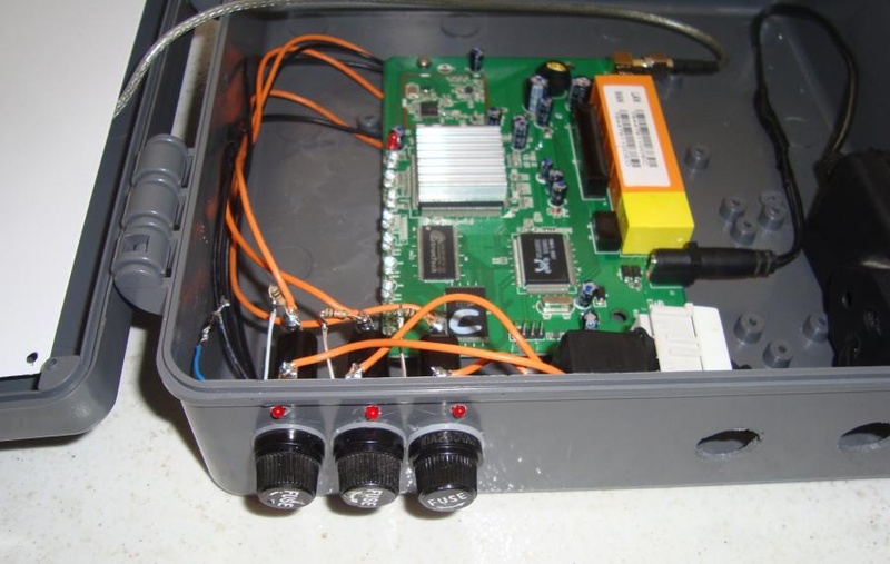

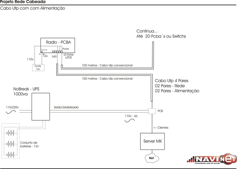

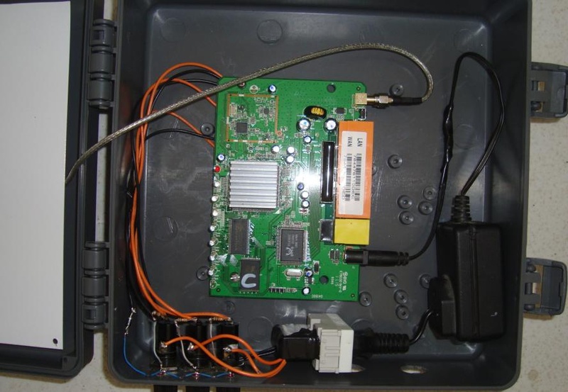

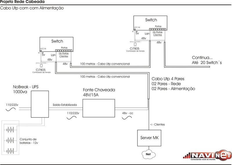

    Montei uma nova estrutura para distribuição de sinal aqui.
    Tenho uma rede toda wireless, uma toda cabeada com 48volts cc injetado no cabo UTP, a qual eu já postei o projeto aqui.
    Minha outra rede cabeada esta rodando redondo com 110v injetado no cabo UTP, porem ela nao alimenta switchs, mas sim
    radios pendurados em postes da rede elétrica.
    Para aqueles entusiastas que dizem que não se deve injetar acima de 60 volts na rede utp, acho que estão bem errados.
    Esta rodando aqui, com 15 radios, 01 a cada 100 metros, pendurados nos postes da rede elétrica fazendo distribuição de sinal
    2.4, alguns com antenas de 5db dentro da caixa hermética, outros com antena setorial de 10db na tampa da caixa, assim
    eu instalo clientes colocando neles apenas um cartão wireless de 300mw com anteninha de 5db.

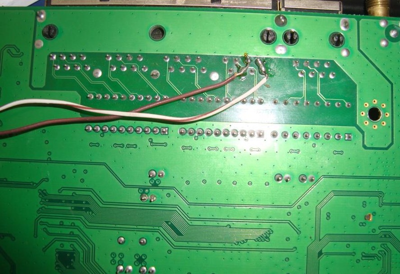

    Ao invez de colocar vários poe´s nas caixas, eu faço eles direto no conector femea da placa pcba, eu coloquei tambem 03 fuziveis de proteção, para assim, em caso de rompimento do cabo, ou outro problema qualquer, o fuzivel faz a proteção do equipamento, a mesma coisa pode ser feita com switchs...
    Isso não é um "projeto", ou apenas uma "ideia", esta rodando aqui, e muito bem, com tempo de resposta baixo e sem travamentos.
    Qualquer dúvida, postem aqui.
    Grande abraço a todos e boa sorte!

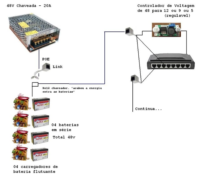

    Amigos, a matemática é a seguinte:
    A cada 100 metros de cabo, voce tem uma perda de 25Ω, isso não vai influenciar muito na voltagem, mas sim na amperagem,
    Se você injetar apenas os 12 volts ele nao vai chegar com "força" (amperagem), do outro lado, para isso voce tem que compensar tanto
    na amperagem quanto na voltagem. Elevando a amperagem para 20ou40 amperes e a voltagem para no mínimo 48v voce vai muito mais longe com a rede.
    Vou postar abaixo um esquema simples.

    Não faça essa conta de 0,5a por switch = 60 switch´s....
    Você tem que garantir a chegada de amperagem nas pontas da rede, e as perdas são sempre grandes...
    Você deve utilizar cabos de rede qualidade, e cuidado com os POE´s, tem poe que nao junta dois pares para positivo e dois para negativo... eu fabrico meus proprios poe´s aqui...
    A idéia de injetar 160V DC é ótima, voce vai muito mais longe com a rede, porém tera que utilizar uma fonte especifica para reduzir de 160dc para 12dc, o segredo é injetar com muita amperagem e voltagem o mais elevada possivel, para compensar as perdas.
    Uma idéia pratica segue no esquema abaixo, mas você nao deve ir longe demais com a rede, senão a voltagem se perde no meio do caminho, a não ser que voces "re-injetem" correndo no meio do caminho da rede, coisa q não ha problema algum de se fazer...

Nome:	         esquema001.jpg
Visualizações:	1701
Tamanho: 	73,5 KB
Nome:	         projeto rede cabeada.jpg
Visualizações:	973
Tamanho: 	66,2 KB

    Esqueci de falar sobre a troca da caixa em caso de defeito:
    A minha caixinha ja sai toda montada da empresa, onde o instalador apenas pluga o cabo de rede (ou os cabos), eu fabrico meus próprios poe´s na placa, (ligação direta), a quem diga q isso é perigoso, mas eu nao acho, nunca tive problemas aqui.
    Protejo todas as ligação com fusiveis, como voces podem ver na foto, essa caixinha q esta postada aqui, tem 03 poe´s diretos na placa, todos passando por fusivel e identificação com LED, muito prático e eficiente.
Nome:	         002.jpg
