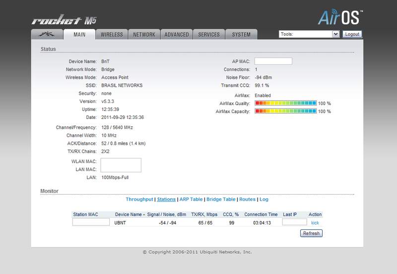

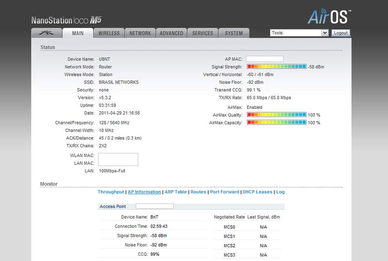

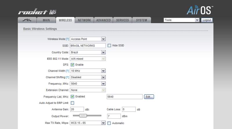

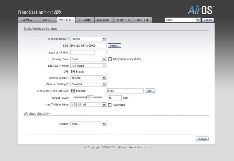

    Olá a todos. Montei uma repetidora nova, toda em 5.8 usando equipamentos da série M5 da Ubiquiti (há fotos da infra-estrutura nos meus álbuns). São dois conjuntos BaseStation de 20dbi + Rocket M5.
    Comecei usando a "regra tradicional": canais na faixa de 5825 à 5850, largura de canal de 20Mhz e potência em 15dbm (32mw).
    O resultado foi catastrófico. Sinal baixo, ruído elevado, problema de latência e baixo tráfego aos assinantes.
    Experimentei mudar TOTALMENTE a regra. Arrisquei a seguinte combinação: canais da faixa 5.4 (5500 à 5700, com Coutry Code em BRAZIL, nos Rockets), largura de canal de 10Mhz e potência de saída nos APs em 7dbm (5mw). Mantive a EIRP máxima dentro da legislação, 27dbm.
    Em um primeiro momento imaginei que ia ficar uma desgraça, mas o resultado foi totalmente o contrário. Consegui ótimo nível de sinal, cobertura mais homogênea em toda a área de atuação, redução drástica no nível de ruído e aumento no tráfego aos assinantes. Estou conseguindo passar 20Mb máximos individualmente para cada assinante, nestas configurações.
    As minhas conclusões definitivas:
    - sobre potências, quanto menor melhor
    - sobre a largura do canal, quanto maior mais banda passa mas em compensação maior também é a "área de exposição" a ruídos (externos ou não)
    - preocupar-se com ruído é mais importante que preocupar-se com nível de sinal
    - quanto maior o MCS (rate) possível de ser utilizado na série M5, melhor vai ser a capacidade e qualidade do Airmax
    Detalhes:
    - Essa torre recém foi instalada (menos de uma semana), e por esse motivo há poucos assinantes para referência;
    - Não estou usando criptografia de dados, talvez por isso o tráfego elevado mesmo usando 10Mhz de largura de banda
    Em anexo imagens tirados dos equipamentos da torre e dos clientes. Espero que apreciem!

  10. #70
    Padrão Re:
    Citação Postado originalmente por Jadir Ver Post
    Detalhes:

    - de 20 mhz para 10 mhz, temos uma diferenca de uns 6 dBm de sinal.
    - temos que nos preocupar com o SNR, diferenca entre o Sinal e o ruido... veja o resultado do Noise e subtraia com o Sinal recebido... o resultado tem que dar no minimo 25... o bom mesmo é de 30 para cima.
    - considerando a faixa 5.4 e o uso com basestation 20 dbi, voce pode setar uns 8 dbm de potencia no transmissor... pois estaremos considerando 1 dbm de perda em algum lugar
  11. #71
    Padrão re: 5 Ghz - Um Pedido de Socorro
    Bom Dia,
    10Mhz é bom mas vai te matar do mesmo jeito, o N não foi feito para isso e nunca será, será sempre 20mhz e 40mhz, então usar 10mhz é suicídio, pois, todos os seus concorrentes que usarem o mesmo canal vão te MATAR, isso é totalmente besteira e acabará te prejudicando e muito futuramente, quando voce colocar 30 usuários nessa basestation vai entender o que vai acontecer.
    Outra coisa, o espaçamento de canais no brasil é 20mhz, usar menos também fere a regulamentação da Anatel, então, ta tudo errado, hehehe.
    Erick
  12. #72
    - diferença de 6dbm para mais ou para menos?
    - sobre SNR, a regra é simples: de nada adianta eu ter um sinal -65 e um noise -85; meu SNR será de 20db, o que eu considero terrível
    - 27dbm é a potência EIRP máxima permitida, e eu prefiro não arriscar na interpretação das perdas baseada na opinião do fiscal da Anatel
  13. #73

    Que seja, Filzek. Porque vou setar 8dbm se 7dbm tá me atendendo bem? (meu funcionário disse que 5mw nem é potência, é só um suspiro de sinal, )

    Por isso disse que esta fora a questão da Anatel, porque 20dBi + 7 dBm que é o Rocket+BaseStation que ele disse ja explodiu, quero ver funcionar com 7dBm de potência, isso pago pra ver, hehehe, sei que não funciona, mas tudo bem, vai funcionar com uns 14 a 17 dbm, ai ficará okay, ai, ja explodiu 20+17= 37dBm, podia só 27, explodiu em 10, cara isso é impossivel hoje. Quero ver rodar 20 clientes num setor com concorrentes em 10Mhz com BaseStation e potencia em 9dbm (vamos dar 2 dbm de colher de "xá" ai pro cabo e pig do basestation), uha, fica impossivel funcionar...

    Tenho em funcionamento uma base 5.x a mais de ano, ate entao era em 20 mhz, recentemente troquei para 10 mhz e tive uma melhora incrivel na rede... o sinal e o noise melhorou na base e nos clientes, o que me trouxe maior estabilidade.
    eu diria ate que a latencia em 10 mhz ficou melhor que em 20 mhz...
    antes eu tinha um ping variando muito, entre 2 a 5ms ate a central... em 10 mhz ele ficou mais estavel, entre 1 e 3ms.
    Dizer que com 27 dBm de potencia eirp nao funciona é outra coisa que voce falou sem ter conhecimento.
    Funciona muito bem ate 2km, tenho setor com 25 clientes e funcionando bem... sinal perfeito em todos os clientes.
