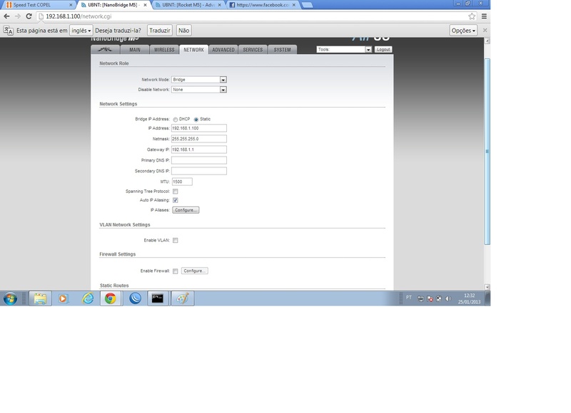

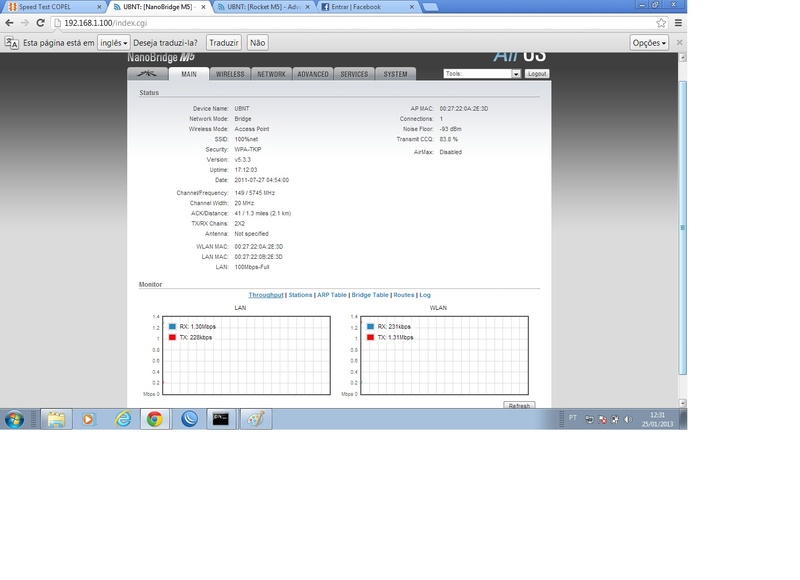

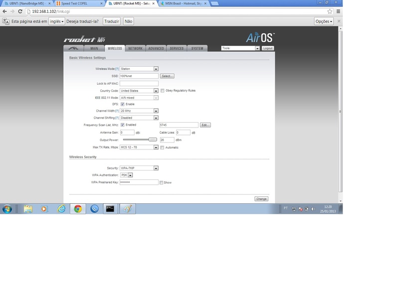

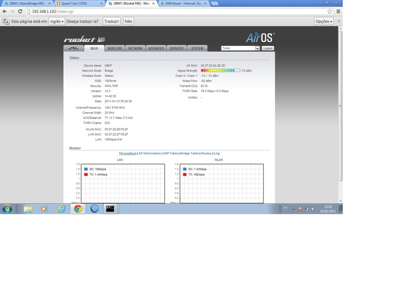

    antes o ponto aponto era de 2 bridge de 22 dbi passava legal mas o problema q cair muito ai agora eu comprei uma rocket M5 coloquei ela paro de cair mas fika muito lenta a 4km era para ela passa de boa

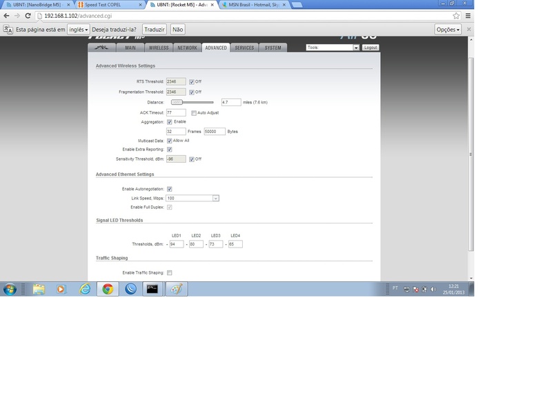

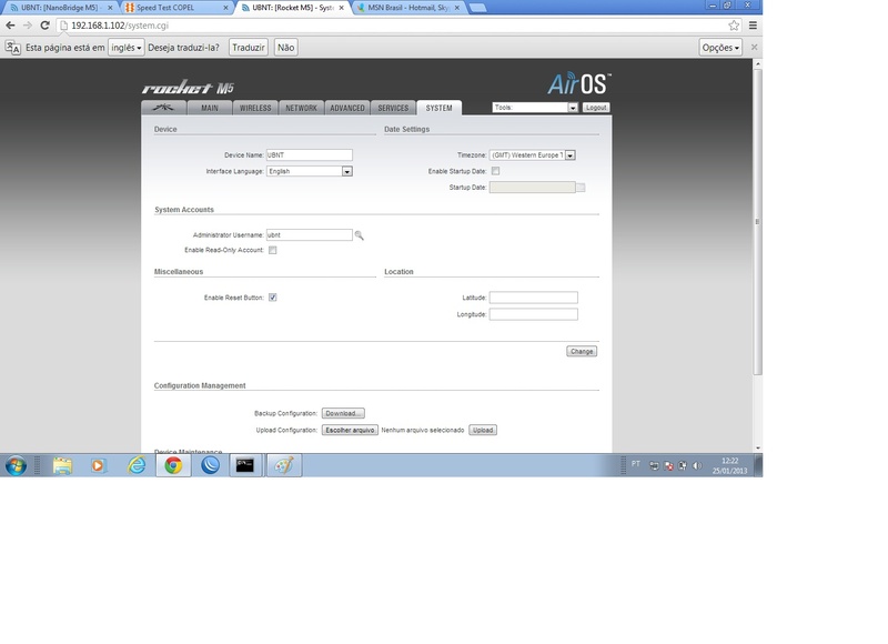

    Padrão Re: ponto a ponto ajuda
    essa e as fotos da rocket configuradaClique na imagem para uma versão maior
Nome:	         rocket5.jpg
Visualizações:	145
Tamanho: 	56,5 KB
ID:      	42101Clique na imagem para uma versão maior
Nome:	         rocket.jpg
Visualizações:	168
Tamanho: 	67,5 KB
ID:      	42102Clique na imagem para uma versão maior
Nome:	         rocket2.jpg
Visualizações:	126
Tamanho: 	60,2 KB
ID:      	42103Clique na imagem para uma versão maior
Nome:	         rocket3.jpg
Visualizações:	142
Tamanho: 	55,1 KB
ID:      	42104Clique na imagem para uma versão maior
Nome:	         rocket4.jpg
Visualizações:	142
Tamanho: 	57,6 KB

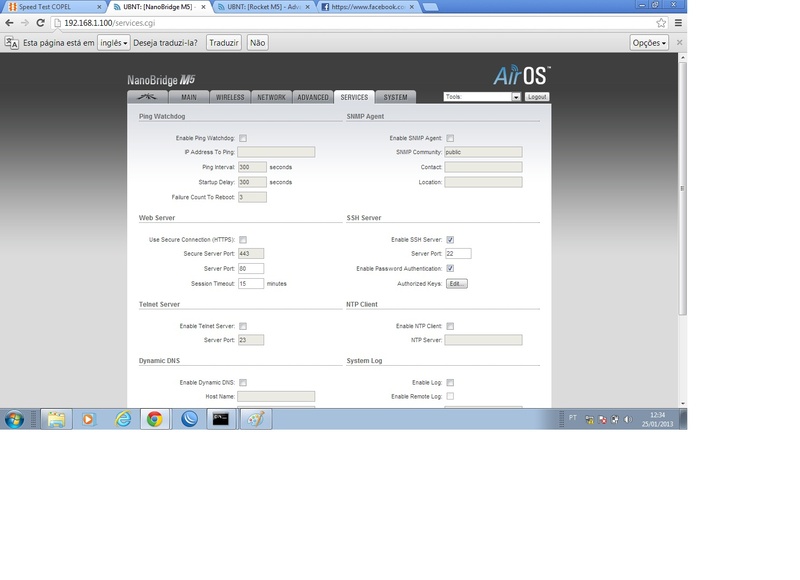

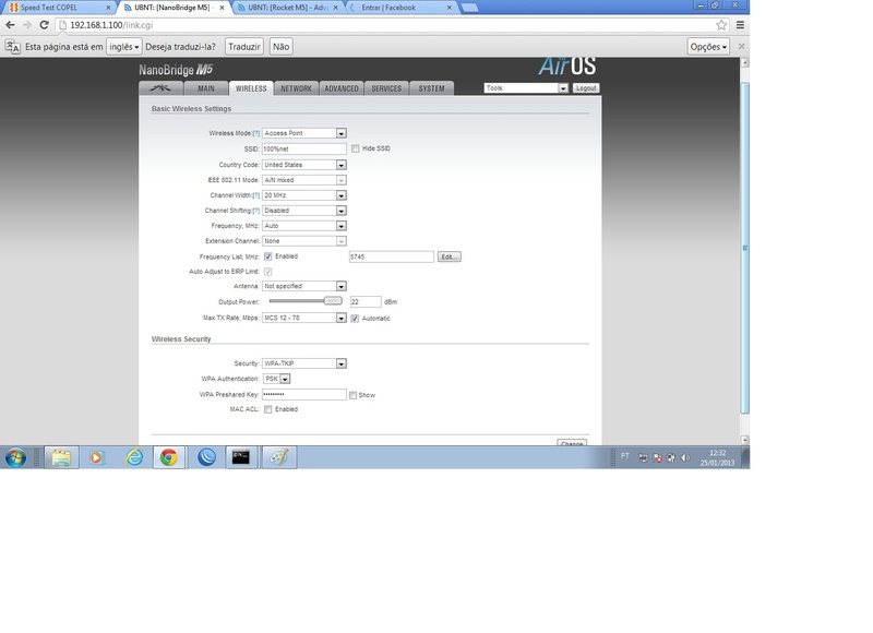

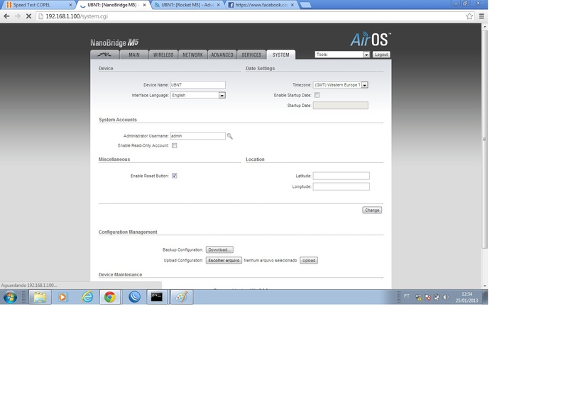

    a bridge configurada Clique na imagem para uma versão maior
Nome:	         bridge5.jpg
Visualizações:	162
Tamanho: 	56,7 KB
ID:      	42106Clique na imagem para uma versão maior
Nome:	         bridge.jpg
Visualizações:	376
Tamanho: 	67,6 KB
ID:      	42107Clique na imagem para uma versão maior
Nome:	         bridge2.jpg
Visualizações:	255
Tamanho: 	60,8 KB
ID:      	42108Clique na imagem para uma versão maior
Nome:	         bridge3.jpg
Visualizações:	158
Tamanho: 	55,7 KB
ID:      	42109Clique na imagem para uma versão maior
Nome:	         bridge4.jpg
Visualizações:	107
Tamanho: 	62,7 KB

    meu caro andre15 faça as seguintes configs
    a rocket ou nano da torre principal ou a do ponto mais alto mude de ACCESS POINT PARA ACCESS POINT WDS e a STATION MUDE PARA STATION WDS
    para trafegar melhor com uma taxa maior de banda trabalhe em (40MHZ = 108 mbps) ao inves de (20MHZ = 54mbps) pois vc tem 100 clientes, caso não tenha 40MHZ mantenha os 20MHz msm
    mude as distancias para 4 km ao inves de 4,6 miles q não é a mesma coisa pois 4,6 milhas é igual a 7 km
    por ultimo mude o channel da rocket e coloque num canal que não tenha muita interferencia ou de preferencia nenhuma interferencia !!
    qualquer duvida sobre isso poste aqui !!
    se der certo não esqueça de agradecer ^^
