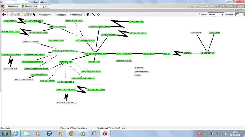

    Cara, ficou muito ruim de entender a rede com esses enlaces em "raio", usa uma linha normal para fazer as ligações =))

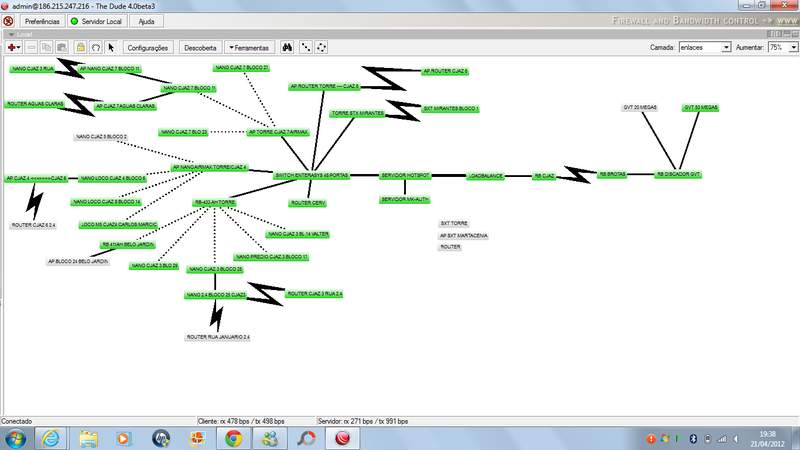

    Padrão Re: Vlan entre 2 Routerboard
    Boa noite amigo vou retirar os "raios" e vou postar a foto denovo ate que gostaria de colocar a rede roteada mais nao sei por onde começar tenho duvidas ou melhor varias duvidas uma delas seria meus clientes recebem ip por dhcp eles continuaram receber ip por dhcp na rede roteada uso hotspot com radius "mk-auth" vai continuar normalmente desde ja agradeço a atençao
    tenho 2 sxt e rb 450 g aki em casa vou fazer um laboratorio com as vlans mais vou amadureçer a ideia de colocar a rede roteada

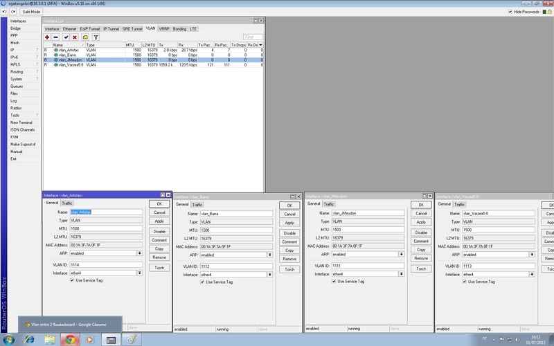

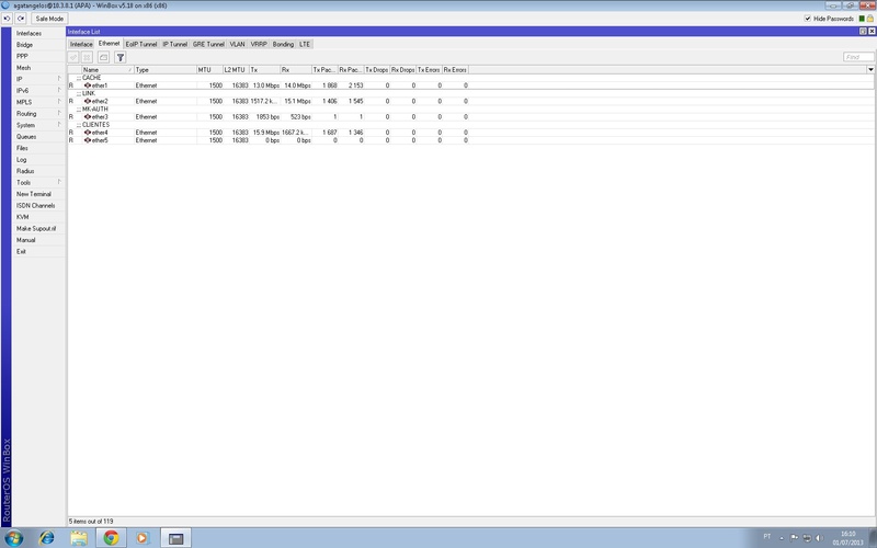

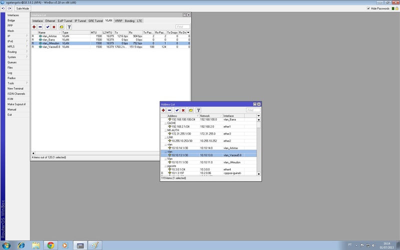

    Caro gamineiro, eu uso em meu servidor um PC com mikrotik, autenticando via radius em pppoe com MK-AUTH, uso somente um concentrador os enlaces são todos com equipamentos ubiquit em bridge WDS, do meu servidor alimenta a minha torre principal e dela distribuo para mais 3 torres e na rua via cabo aqui no centro, estou chegando a um volume de clientes que o broadcast já esta ficando alto e quero por em cada torre uma rb e em cada porta as antenas de distribuição para que possa monitorar o trafego de cada antena de cada bairro, já criei as vlans na INTERFACE ether4 que é onde sai os clientes, pois não tenho bridge no meu servidor a rede é roteada por interface, criei um servidor pppoe para cada vlan, e criei as vlans "com tag" direcionando cada uma para uma determinada porta da RB que esta na torre, na RB da torre criei uma bridge para cada porta e adicionai nela a vlan correspondente a ela, tudo já esta a um mês funcionando 100% porém não consigo acessar as antenas ubiquiti (nano loco, nano bridge, rocket etc.) que estão depois das vlans, os equipamentos UBNT estão na classe 192.168.100.0/24 e a interface de saída esta como 10.3.0.0/24, porém a vlan que sai para aonde preciso acessar as antenas esta com o ip 192.168.100.100/24 também mas não funciona, já passei as antenas para a classe 10.3.0.0/24 mas também não acessei elas, eu gostaria de por toda a minha rede desta forma, pois gostei do desempenho com as vlans, e de saber o controle de cada bairro e antena separado, e vou por na rua também nos principais entroncamentos, para saber se até ali o trafego esta chegando já ara servir como monitor e tirar os gargalos da rede ... um grande abraço ... Rodrigo
    /ip address
    add address=172.31.255.1/30 comment=MK-AUTH disabled=no interface=ether3 network=172.31.255.0
    add address=10.3.0.1/24 comment=pgcorte disabled=no interface=ether4 network=10.3.0.0
    add address=10.255.10.253/30 comment=LINK disabled=no interface=ether2 network=10.255.10.252
    add address=192.168.2.1/24 comment=CACHE disabled=no interface=ether1 network=192.168.2.0
    add address=10.10.3.254/24 disabled=yes interface=ether2 network=10.10.3.0
    add address=10.10.11.1/30 comment=Vlan disabled=no interface=vlan_JMeudon network=10.10.11.0
    add address=192.168.100.100/24 disabled=no interface=vlan_Barra network=192.168.100.0
    add address=10.10.13.1/30 disabled=no interface=vlan_Varzea5.8 network=10.10.13.0
    add address=10.10.14.1/30 disabled=no interface=vlan_Artistas network=10.10.14.0
  13. #33

    Amigo, boa tarde.
    Continua muito difícil entender, tem como você fazer um desenho? Se possível mande as telas de configuração das interfaces e IPs.
    Abraço

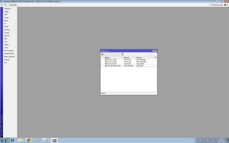

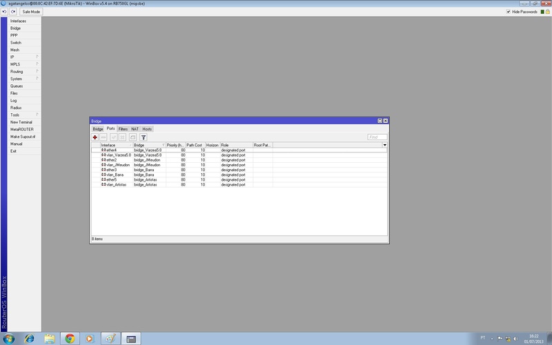

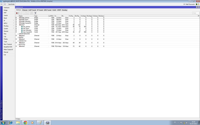

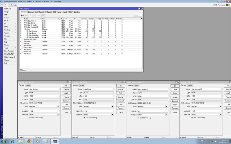

    Citação Postado originalmente por gamineiro Ver Post
    Amigo, boa tarde.
    Abraço
    segue as telas do pc que envia Clique na imagem para uma versão maior
    Boa tarde,
    Está tudo correto. Eu tentaria atualizar as RBs para a mesma versão, visto que uma está com a 5.4 e a outra na 5.18.
    Vamos falando para resolver logo o seu problema.
