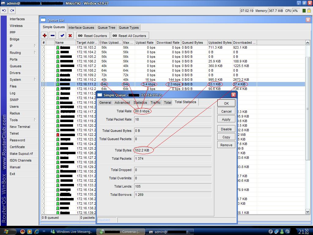

    mais uma vez me recorro a vocês para entender essa dúvida. Setei numa rede velocidades variáveis por máquinas, geralmente 64kbps na queue simple, tanto no up como no down, eis que desconfio que não está havendo controle correto, pois em algumas máquinas a navegação está "estranhamente" rápida, e aqui na janela da queue, os trafégos por máquinas estão sempre baixos.
    tirei essa screem para vc verem se isso está correto.
    minhas dúvidas:
    1º A máquina está em 64k, up/down. na queue mostra 3.4k e 2.3k, contudo nesse total rate está dando 80.8k. O que seria essa total rate? está correto como está?
    2º o trafégo do up e down está na faixa de 30kiB e no total bytes está mostrando 552kiB? tá certo isso.
    Se alguem poder me ajudar a reconfigurar essas queues ajudaria e muito.

    Uploaded bytes e downloaded bytes, significam:
    Total de bytes enviados e total de bytes recebidos. Basicamente parece que tudo está configurado corretamente. Dá um print screen nas outras telas do queue.
    Mai um porém. Vc controla o tráfico P2P??? Dependendo do software ele pode estar burlando o controle de banda. Se for o caso, siga o passo-a-passo e aplique a regra de controle de P2P por marcação de pacotes.

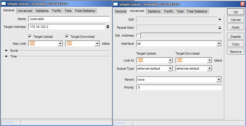

    eu cadastro o pessoal assim:
    se tiver algum erro por favor faça a correção.
Nome:	         queue1.JPG
Visualizações:	1438
Tamanho: 	49,9 KB
    Suas configurações estão 100% corretas. Não precisa setar novamente a velocidade do cliente na aba ADVANCED, somente na aba GENERAL.
