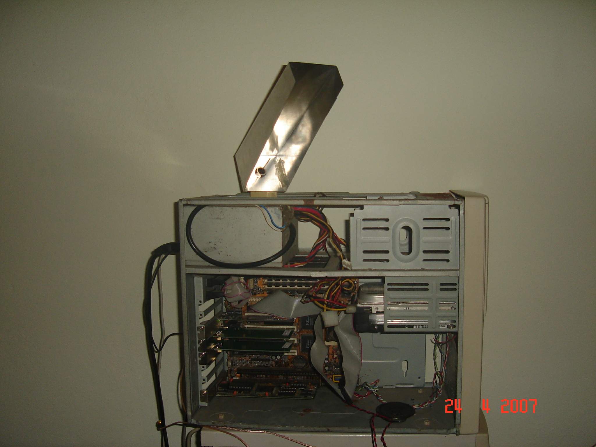

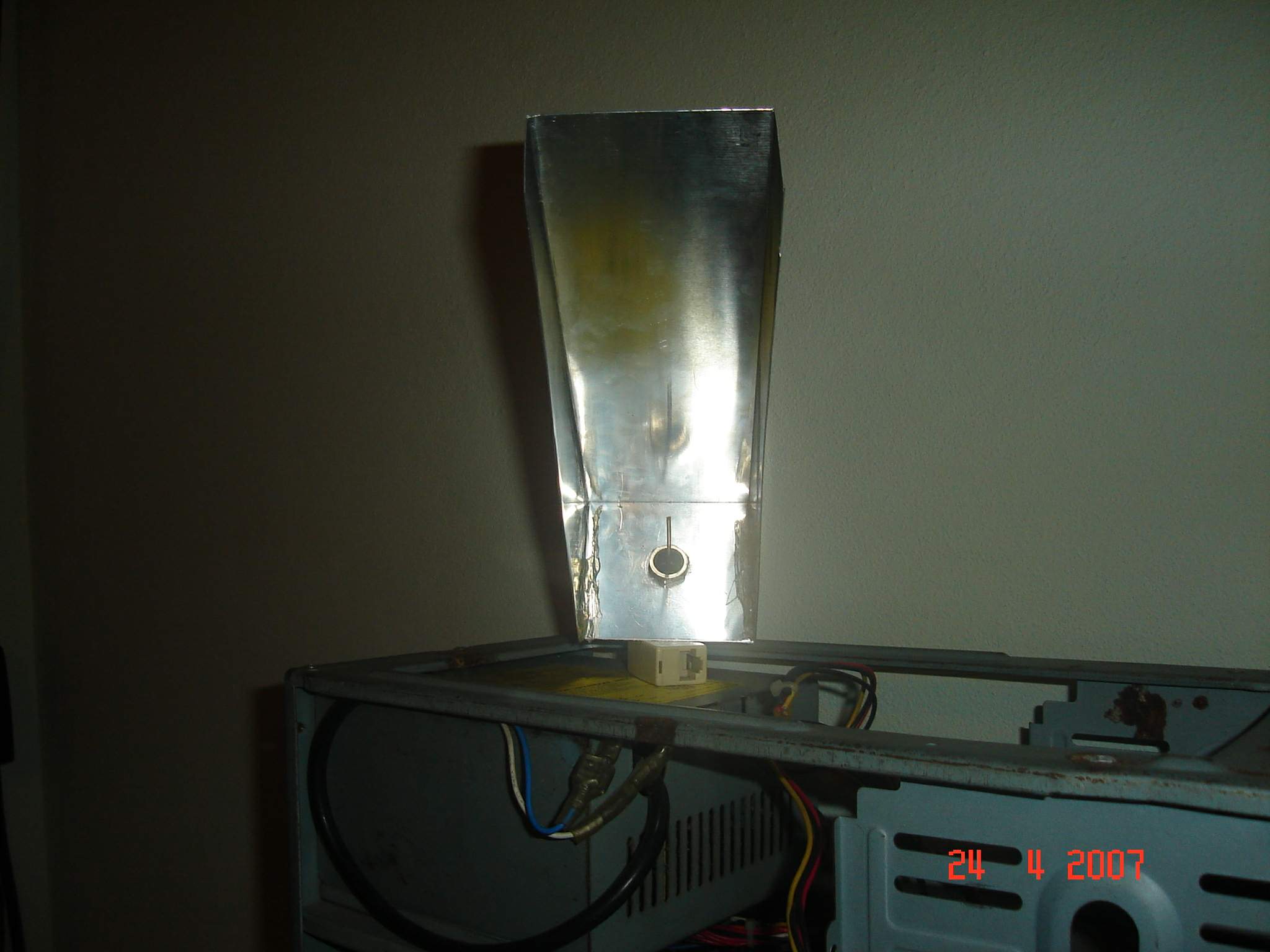

    galera axei um projetinho mto interessante de uma setorial de 5,7ghz, montei 2 delas hoje, e o resultou foi impressionante com as minhas D-link AG530
    o link pro projeto da antena
    procure por "OBELISK sector antenna for 5.8 GHz WiFi (2007)" no link VHF UHF Ant

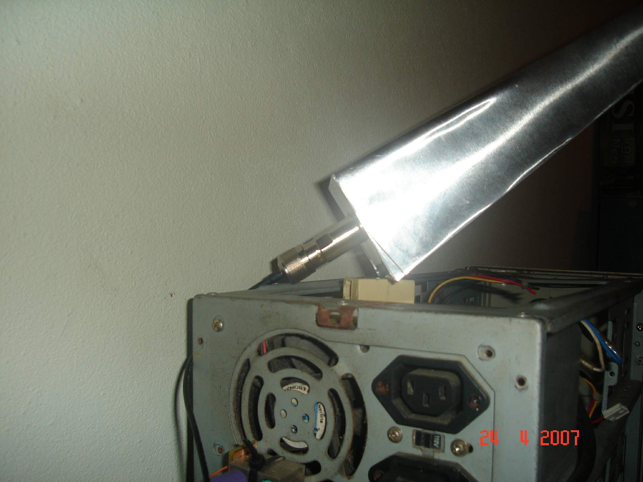

    deveria ser feita em chapa de cobre de 0,5 a 1mm de espessura, e soldado os cantos das dobras inferiores, mas fiz em aluminio e como não tenho nada q solde aluminio só coloquei um pouco de cola quente pra nao soltar, e o conector N Panel eu nao tinha, entao fiz com N femea normal, mesmo assim o ganho foi surpreendente ao meu ver, nos meus testes notei q ela funciona melhor perto de 5,7ghz quanto mais perto de 5,8 o sinal ficava menos intenso
    nao estranhem a posicao dela, pois eh assim mesmo, tem q inclinada 56 graus do plano vertical para o sinal irradiar para a frente
    logo posto os testes com o netstumbler

Nome:	         Cópia de DSC01140.JPG
Visualizações:	2582
Tamanho: 	147,2 KB
ID:      	572   Clique na imagem para uma versão maior
Nome:	         Cópia de DSC01139.JPG
Visualizações:	2120
Tamanho: 	193,6 KB
Nome:	         Cópia de DSC01138.JPG
Visualizações:	2198
Tamanho: 	202,8 KB
ID:      	574   Clique na imagem para uma versão maior
Nome:	         Cópia de DSC01141.JPG
Visualizações:	1602
Tamanho: 	171,6 KB
    Última edição por undrtkr; 24-04-2007 às 22:38.

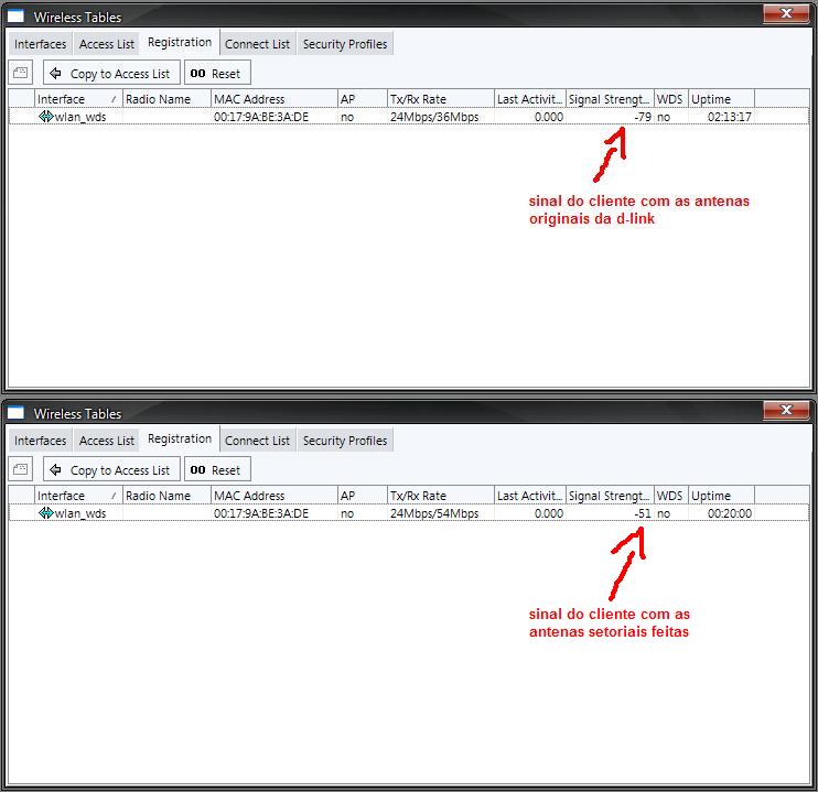

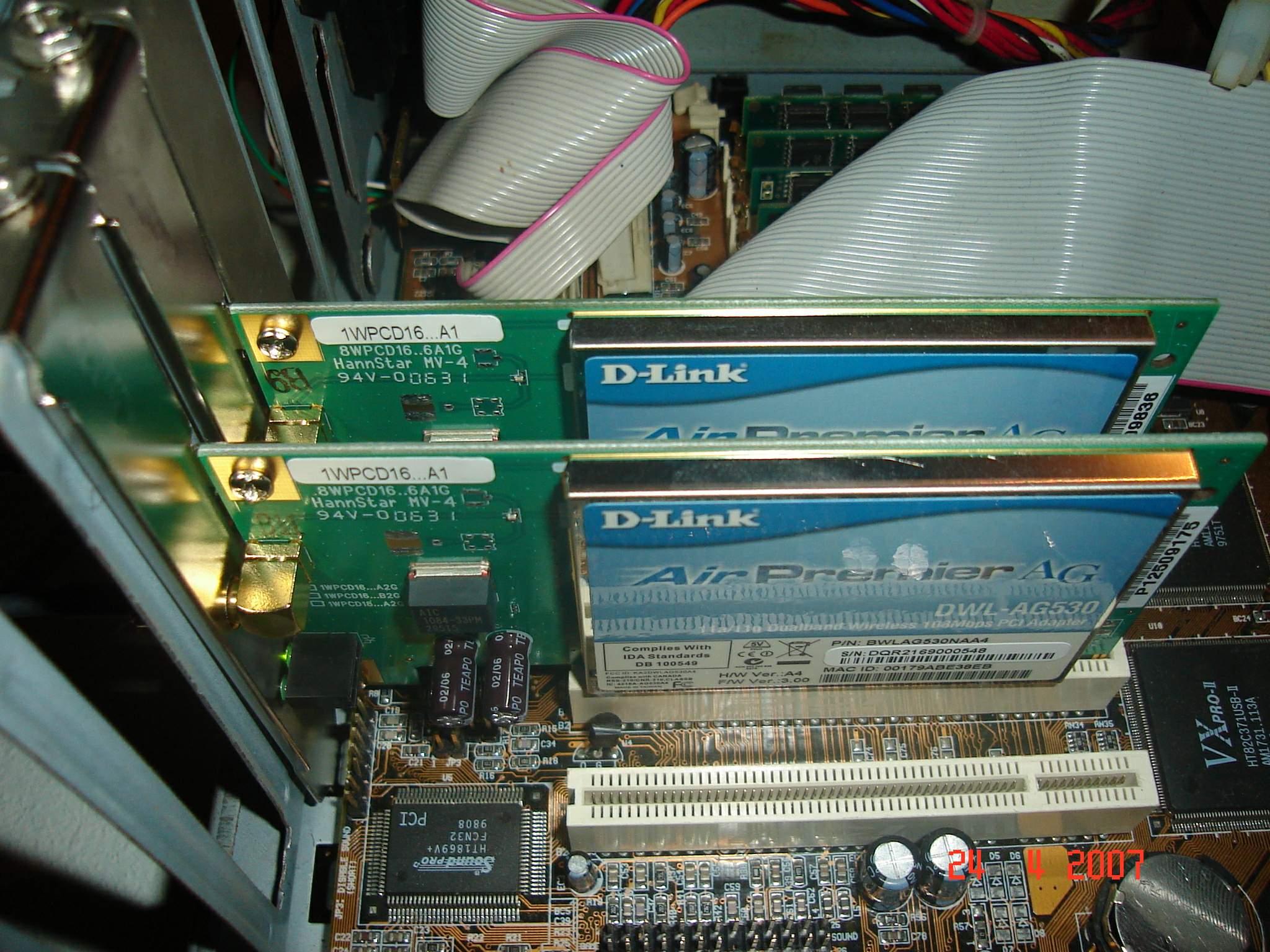

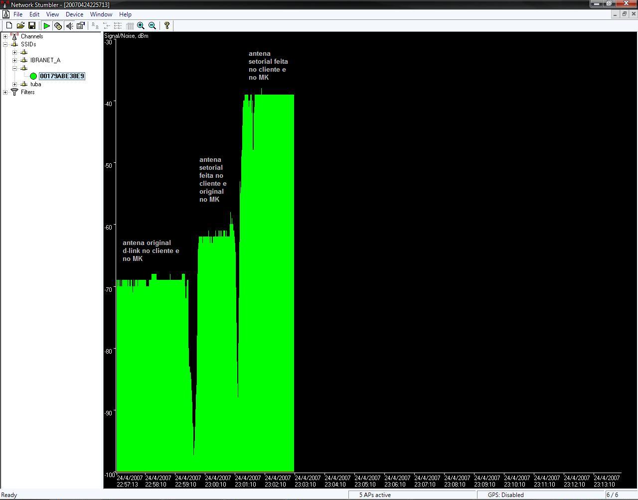

    continuando os testes, segue os screenshots do netstumbler e mais algumas fotos
    MK rodando em modo AP bridge 5Ghz frequencia 5765mhz
    Cliente rodando windows XP com placa AG530
Nome:	         mk_registration_Table.JPG
Visualizações:	943
Tamanho: 	61,8 KB
ID:      	576   Clique na imagem para uma versão maior
Nome:	         netstumbler.JPG
Visualizações:	895
Tamanho: 	88,9 KB
Nome:	         Cópia de DSC01135.JPG
Visualizações:	1203
Tamanho: 	366,9 KB
