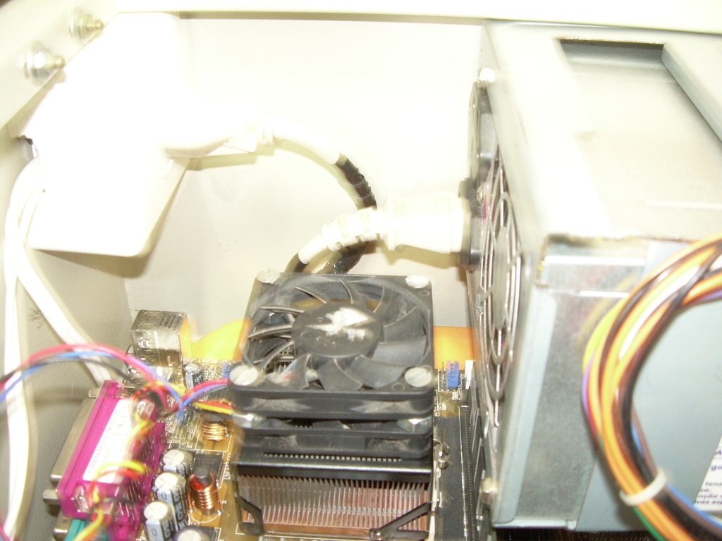

    Agora, o que acontece é que quando diminuem os clientes conectados, o ping melhora (ainda fica tosco, média 200ms) e as perdas de pacotes diminuem muito. Pensei em talvez ser culpa de temperatura alta na caixa hermética, que ficou realmente apertada, e mesmo com 3 coolers nela, 2 menores jogando pra fora e 1 pra dentro (ou o contrário, não lembro), ela ficou bem quente quando a testei no chão, antes de subir. No alto da torre não sei como ficaria, pois tem o sol direto na caixa, mas tem também o vento esfriando a mesma (esse teste de temperatura no chão foi feito em uma sala bem abafada). Então acho que não é culpa de temperatura, e sim relativo à quantidade de clientes conectados ao mesmo tempo. Mas 15 é muito pouco pra uma AR5212 e cpu1.1ghz com 512 de ram arregar. O processamento usado fica o tempo todo em 0% e não usa mais de 20mb desses 512. Fico na dúvida se a antena não está podre. Pois tinha problemas também com um apzinho pequeno que eu tinha antes de subir um mktap. Mas sempre acreditei ser culpa do ap e não da antena.

    Vai anexo ping de cliente que estava away, sem tráfego na sua conexão, em um horário tranquilo, com pouca gente on. Amanhã vou tirar fotos dos pings em horário de dia e de noite para eliminar mais possibilidades. Posto aqui as fotos. Já posto aqui também foto do pc na caixa hermética, bem apertado.
