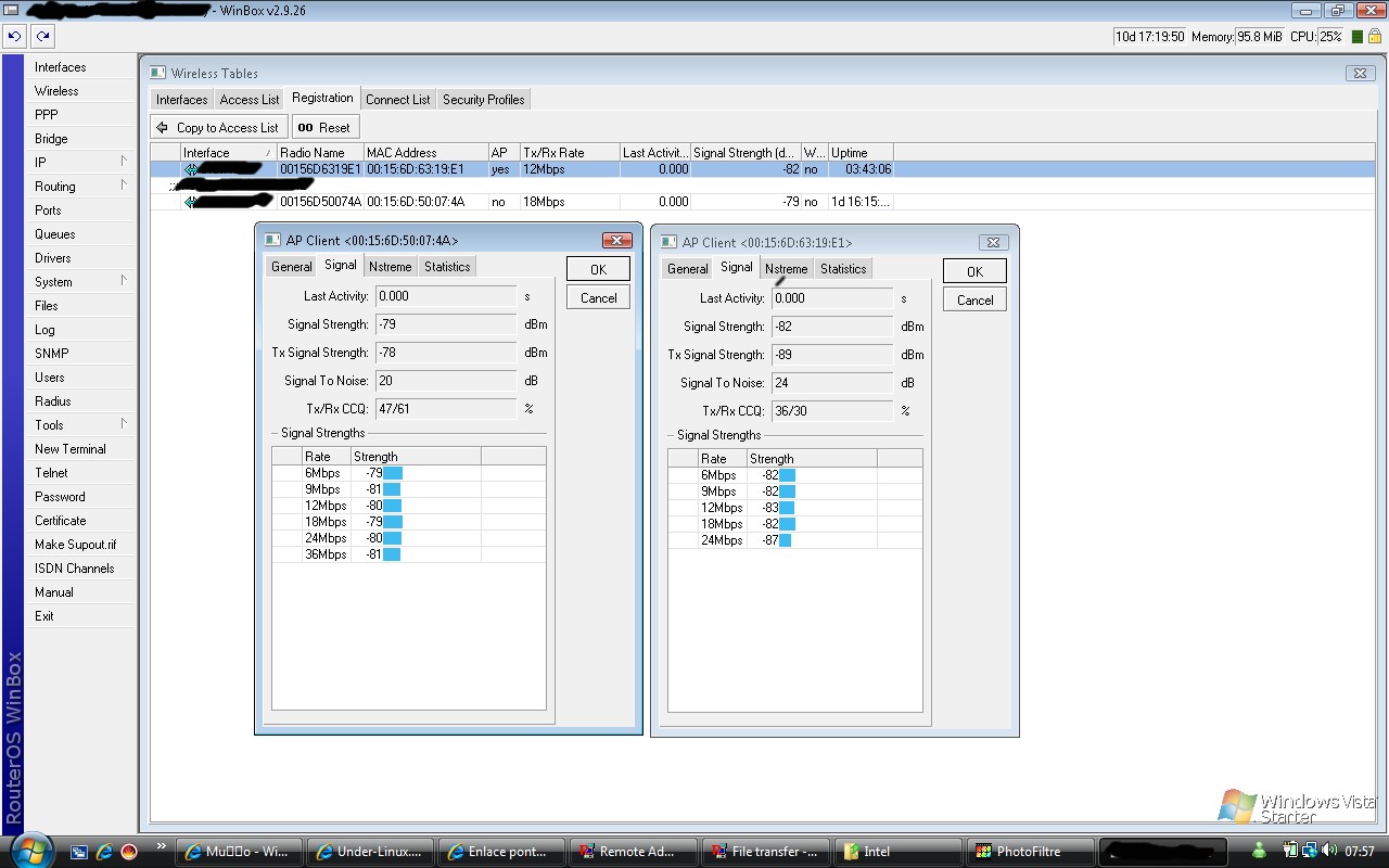

    Nossa se que atingi o que ai com isso, é muito amigo, isso alcança 50km com visada, utilizei aqui sem problemas faz 3 anos, um Mk router, cartao atheros AR 5213 de 400mW 5.8, antena Pluton 31 dB. com cabo LMR400 ligado no mini-pci. e ta show. ta anexo o sinal que temos la.
Nome:	         NHN 30-11-07.jpg
Visualizações:	289
Tamanho: 	186,7 KB
