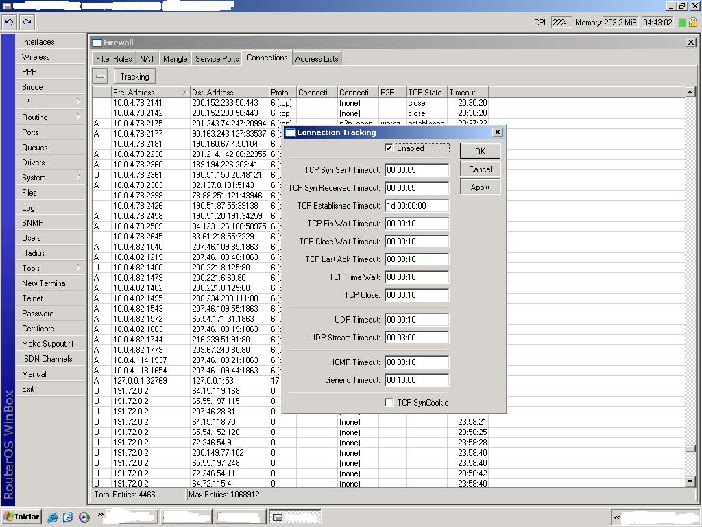

    tem como fazer isso ??? pq o meu tem 4788 e o máximo tah pra 10.000 e poko, eu queria saber onde que eu defino este valor de total e se tem algum problema em deletar isso, pq eu tenho conexão ali com 20 e tantas hora pra time out acho demais e reparem que tem uma opção lah de timeout de TCP tá 1 dia ... afff isso num eh demais nao ??? onde eu altero a quantidade de conexoes ??
Nome:	         under.JPG
Visualizações:	247
Tamanho: 	177,6 KB

    Vc sabe dizer qual eh a regra que vc tem ai pra limitar essas conexoes ?
