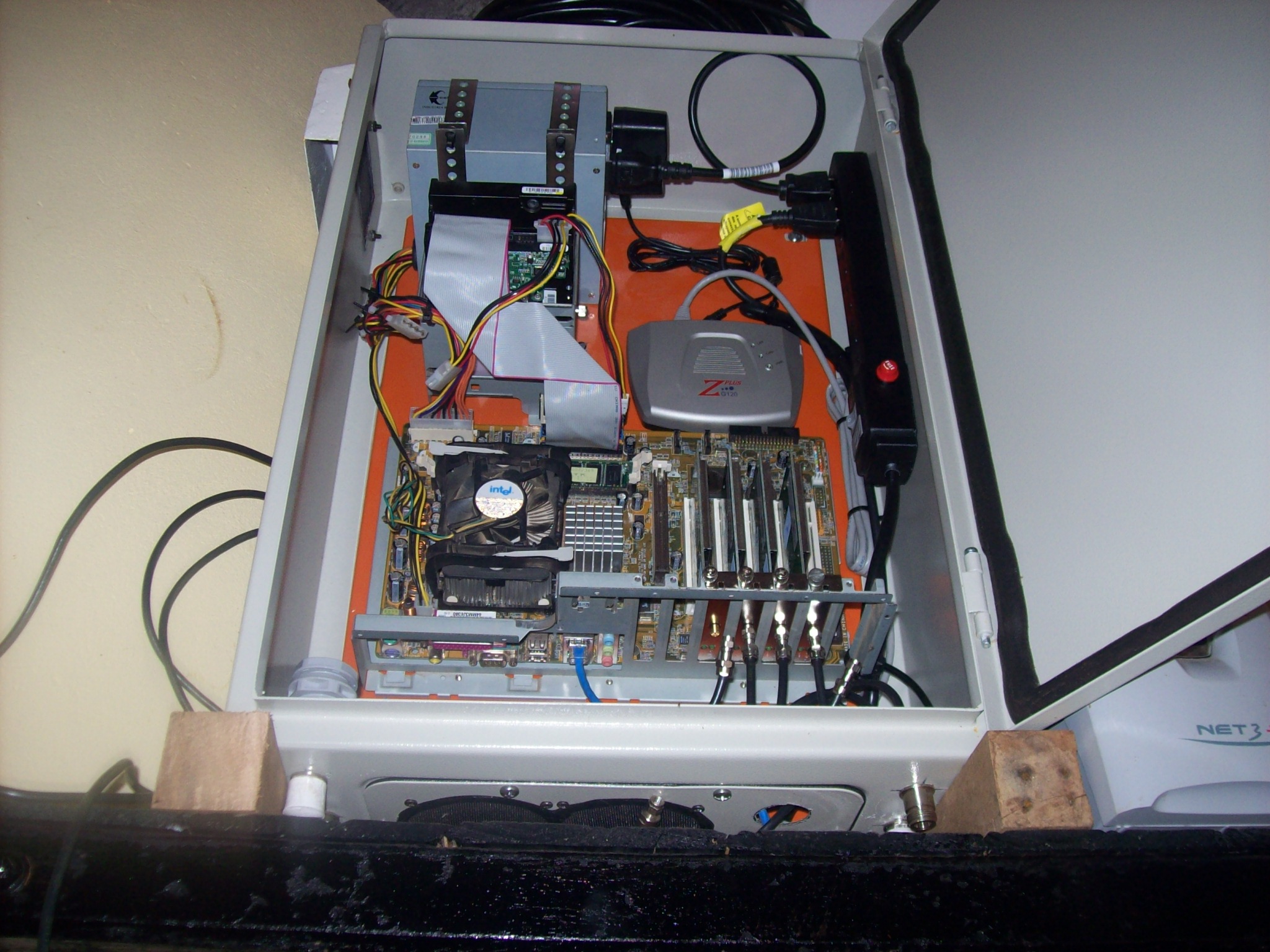

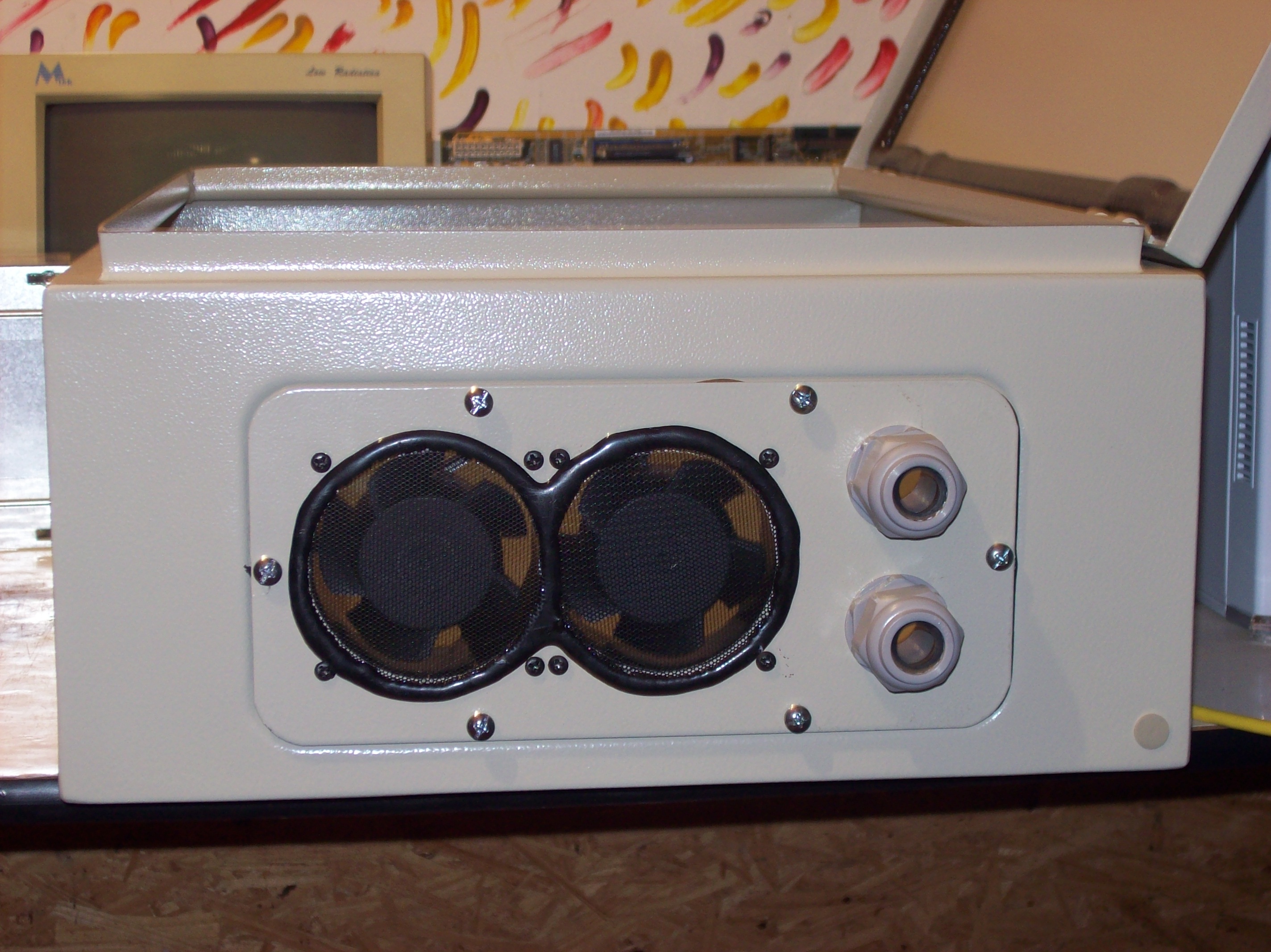

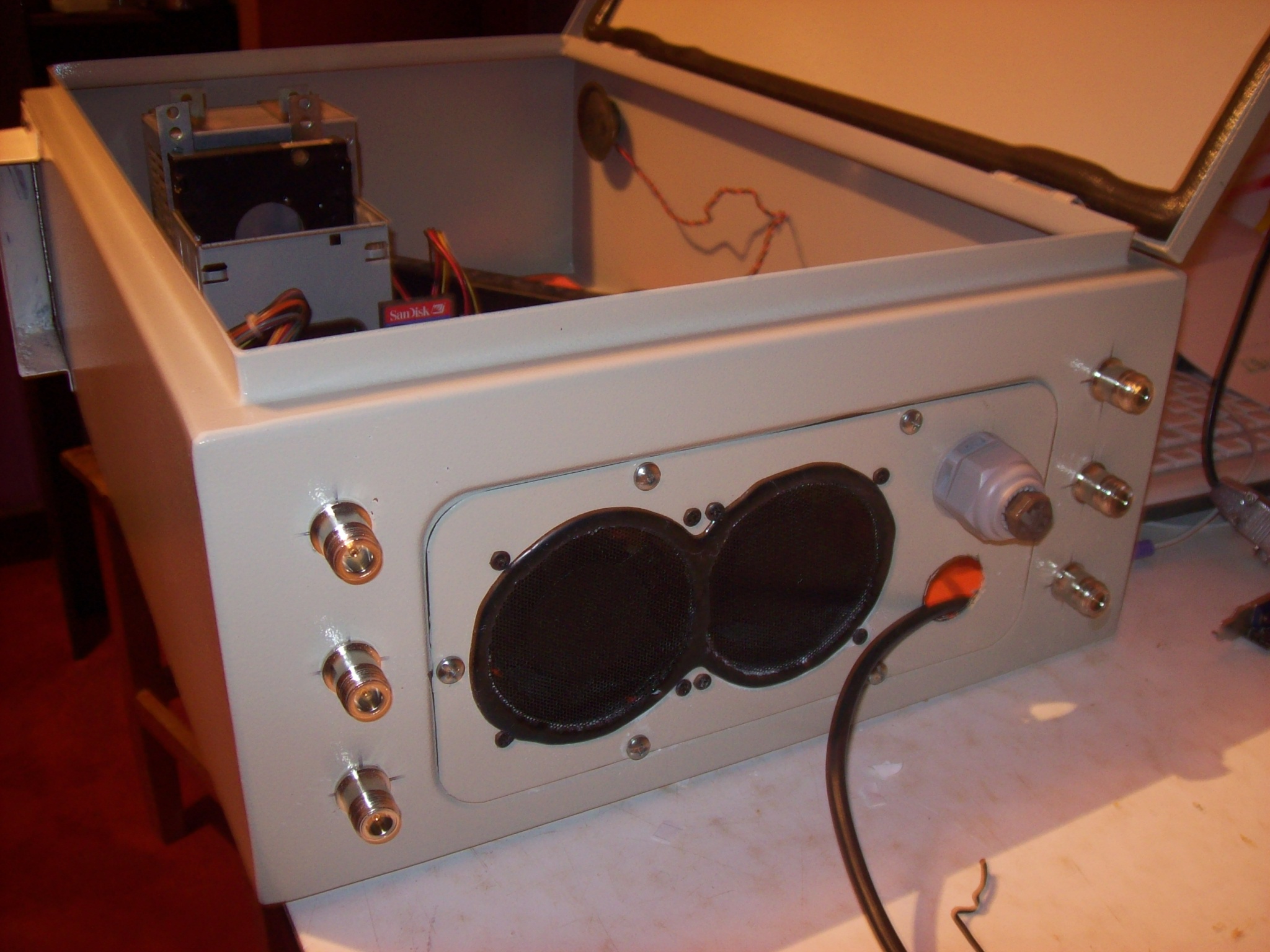

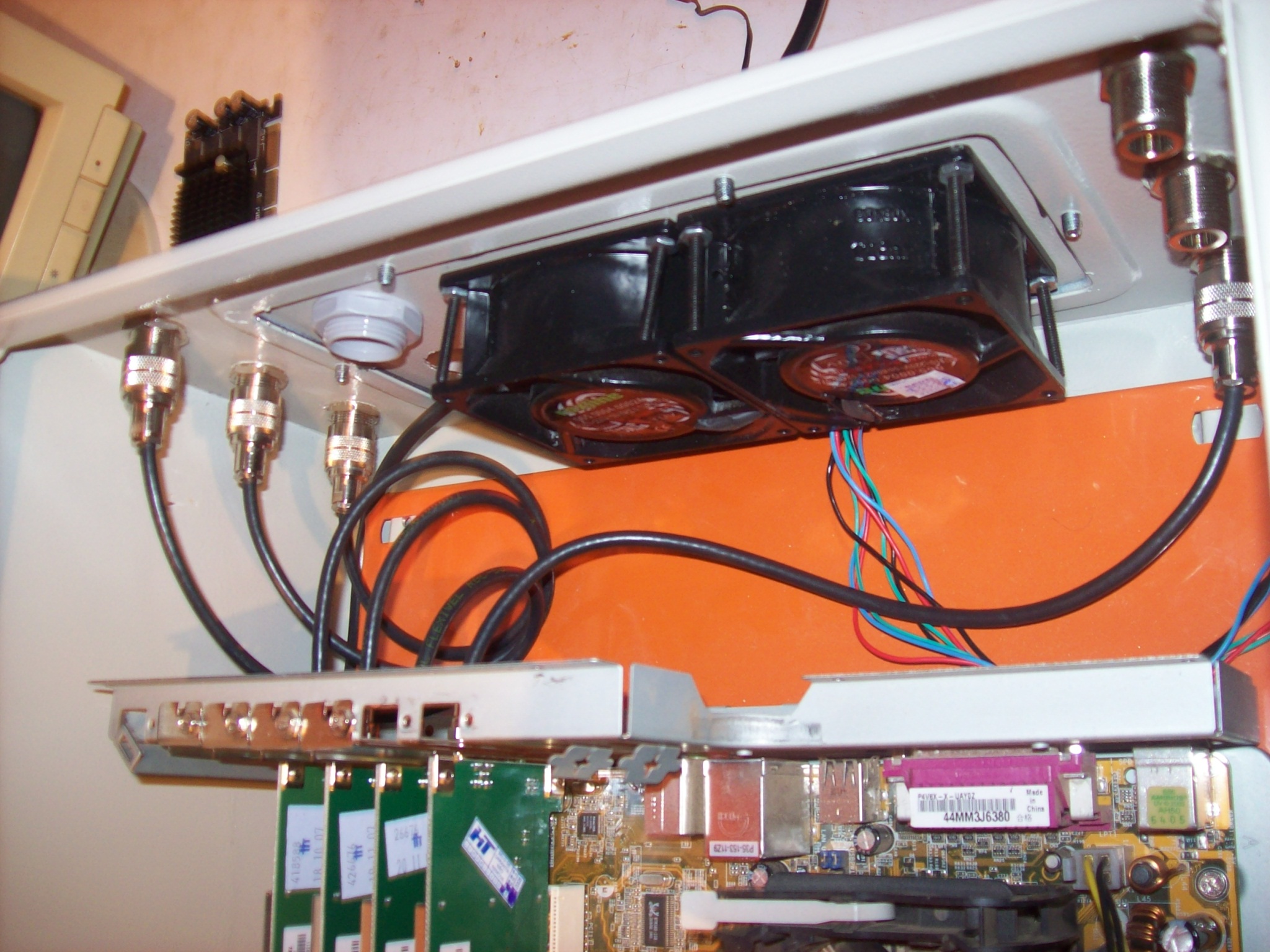

    Padrão Fotos PC-AP
    Bom dia, quero em primeiro lugar agradecer ao amigo Rodrigo pelo exelente tutorial,
    montei meu pc-ap seguindo o tutorial e agora estou postando as fotos para vcs verem,
    (confere ai rodrigo se ta td certinho rsrs) um abraço a todos e parabens a vcs do underlinux pelo trabalho de vcs.
    Cristiano Marcos

  14. #74
    Citação Postado originalmente por egservice Ver Post
    Cristiano Marcos
    rsrsrs
    ficou bom, mt bom, depois tenho q posta fotos do meu novo esquema de trabalho, nao trabalho mais daquele esquema rs...
    mais ficou bom mt bom, e estou vendo aqui, vc e de goias, qual cidade? parabens ae.
    Felicidades.
  15. #75
    Opa e ai rodrigo, valeu obrigado, ja faz quase um ano q esse bixim ta "no ar" só agora q tirei um tempim pra postar as fotos,
    sou aqui de Leop bulhoes, vizinho ai de Aps lembra, qualquer dia vou ai fazer uma visita.
    fiquei curioso com esse novo esquema q vc falou, vou aguardar vc postar as fotos, mais uma vez obrigado, bom dia.
  16. #76
