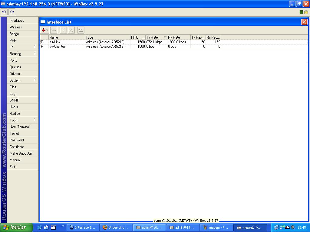

Alguém utiliza esta placa em um MK-AP?
Gostaria de saber como ela se comporta e quais configurações que melhor se ajustam, pois quero montar meu primeiro MK-AP( só como AP mesmo , o resto faço no servidor) para repetir o sinal para uma pequena área da cidade sem visada para minha torre. Irei ter uns 5 clientes inicialmente , mas não passará de uns 20 clientes na área. Utilizo essas placas nos clientes com excelente resultado.
A estrutura seria assim:
Minha torre com uma omni de 12DBi+GTS----Faço controle num servidor MK com hotspot+IPxMAC+webproxy . Esta torre envia o sinal para meus clientes diretamente com visada
Uma torre MK-AP com duas PCI Greatek e uma LAN. Uma PCI Greatek recebe o sinal por uma antena de grade 24DBi. A segunda envia o sinal por uma omni de 12DBi para os clientes sem visada direta a minha torre principal. A LAN fica conectada ao cliente da casa(que tem visada direta p minha torre principal) onde vou montar esta torre.
Clientes com grade ou setorial de 60°(depende da distancia da torre)+cabo+PCI Greatek.
Será que funciona esta estrutura??????
