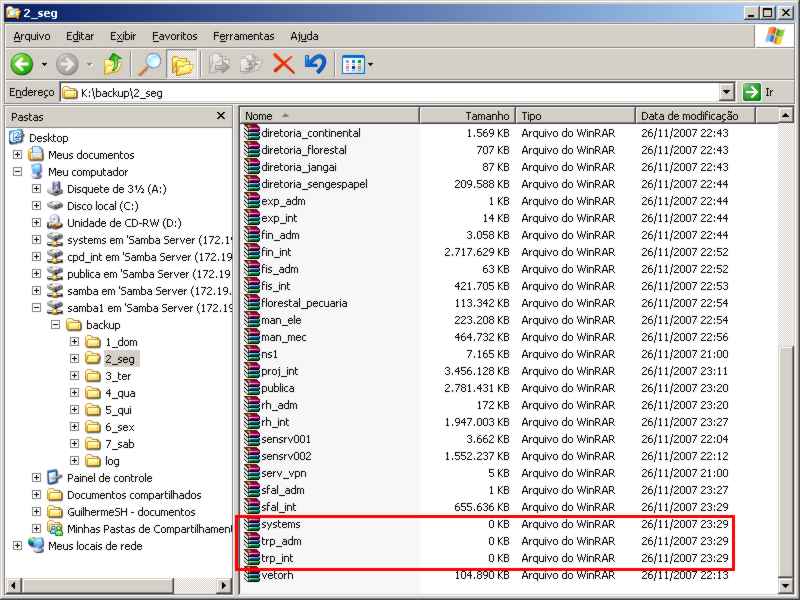

    Temos uma rotina de backup, na qual os arquivos são gerados no HD e no formato .tgz e depois copiados para um HD externo...
    O problema é q três desses arquivos estão sendo gerados com tamanho 0, ou seja, vazios... O arquivo aparece, porém não consigo abrí-lo...
    O HD e o HD externo estão formatados como ext3...
    Antes o backup era feito perfeitamento, porém de um tempo pra cá percebemos esse problema...
    A linha de comando é a seguinte:
    tar -zcvf /samba/samba1/backup/systems.tgz /samba/systems/
    -X /home/script/backup/arquivos_ignorados >>
    /samba/samba1/backup/log/backup.log
    A quebra de linha foi proposital aqui... No script está tudo em uma linha...
    Alguém sabe o q pode estar acontecendo???
Nome:	         tar.jpg
Visualizações:	169
Tamanho: 	81,5 KB
