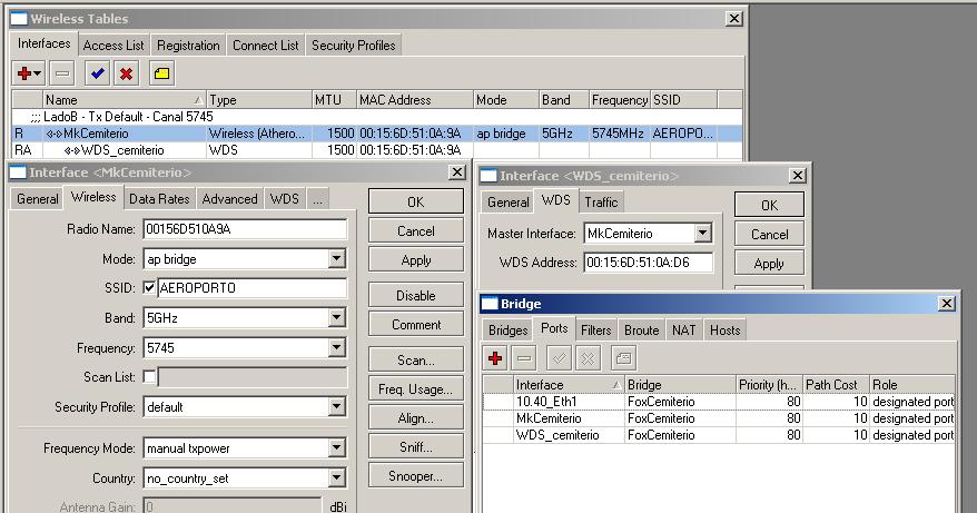

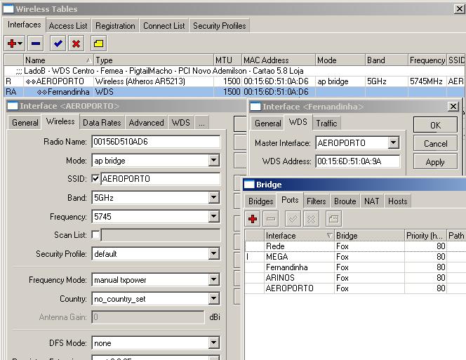

    Vamos la DenisFelipe... Sua RB1 que é a RB532 , recebe sinal pela placa de Rede certo? ai manda o sinal pra outra RB133 pela Wireles, sendo assim... vc deve colocar essa RB532 como AP Bridge, coloca o canal, a SSD tudo, dai cria uma WDS pra ela, cadastrando o MAC da placa wireles da RB2 RB133 pra ter segurança, e joga na bridge que vc deve ter criado ja, a WDS tbm... agora na RB2 a mesma coisa Deixa a Wireles como Ap Bridge, coloca o mesmo nome de SSD e canal, e depois cria uma WDS pra ela com o MAC da RB1, e depois joga na Bridge a WDS que voce criou, pronto as duas estaçoes vao se comunicar e liberar acesso por LAN, se vc adicionar mais um cartao nas placas, ou outro radio, podera liberar acesso pra WIreles tbm.. ai vai por conta, ve os anexos q fiz pra vc ter uma ideia amigo.
Nome:	         Conf. WDS base1.JPG
Visualizações:	505
Tamanho: 	74,2 KB
ID:      	1610   Clique na imagem para uma versão maior
Nome:	         Conf. WDS base2.JPG
Visualizações:	351
Tamanho: 	80,4 KB
