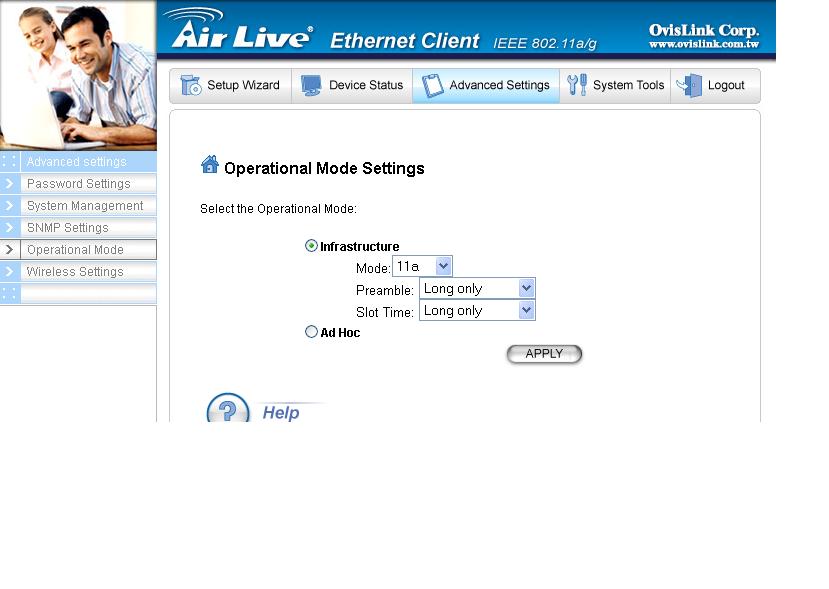

    Bom ai está a configuração de um wla5000 em um cliente que pinga direitinhu depois comeca a perder pacotes ai depois de um bom tempo eh que volta a pingar !
Nome:	         imagem.JPG
Visualizações:	122
Tamanho: 	53,5 KB
ID:      	1703   Clique na imagem para uma versão maior
Nome:	         imagem2.JPG
Visualizações:	115
Tamanho: 	61,4 KB
Nome:	         imagem3.JPG
Visualizações:	117
Tamanho: 	38,1 KB
ID:      	1705   Clique na imagem para uma versão maior
Nome:	         imagem4.JPG
Visualizações:	113
Tamanho: 	46,7 KB
    esse eh um V2 e a versão do firmw eh Firmware Version:
    1.04e01
    ja tentou colocar o firmware 1.09e11 ?? eu to usando aqui sem problemas... outra coisa..
    o ack ta baixo.. coloca 45 e faça um teste.. to usando ack em 45 aqui.. ping fixo de 1.2ms com trafego ping vai pra 2ms..
