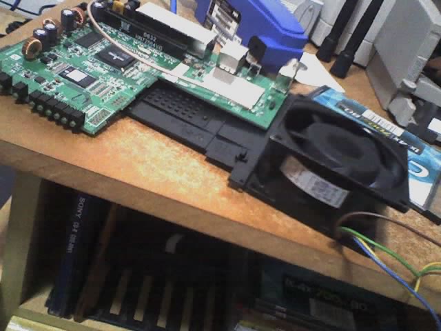

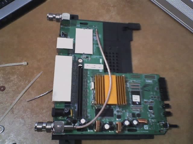

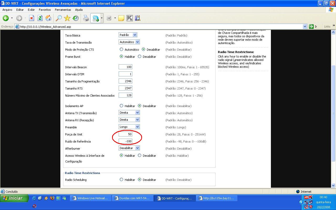

    Ola amigo, pode colocar a potencia dele em 250 mW e ve se melhora o sinal, tbm coloca -100 em Ruído de Referência, eu tenho uma aqui mais é GL, coloquei nos 250 sem problemas, mais p minha seguranca tem um coler, esses pequenos, coloquei tbm em cima do processador dele um dicipador... Abracos

    Amigo, eu nao achei esse Ruído de Referência nao, se puder me indicar o lugar mais ou menos, estou com o Firmware: DD-WRT v24 RC-5 (11/22/07) micro.

    Entao amigo, uso a versao standard v23 sp2, mais vai uma imagem p vc ta vendo se a sua tem, aqui na imagem ta setado a 50 mw, isso é pq agora to usando amplificador, mais aintes tava em 250. Abracos
Nome:	         exemplo.JPG
Visualizações:	173
Tamanho: 	126,5 KB
ID:      	1840   Clique na imagem para uma versão maior
Nome:	         15-05-07_1732.jpg
Visualizações:	153
Tamanho: 	47,3 KB
Nome:	         25-05-07_1700.jpg
Visualizações:	143
Tamanho: 	36,2 KB
