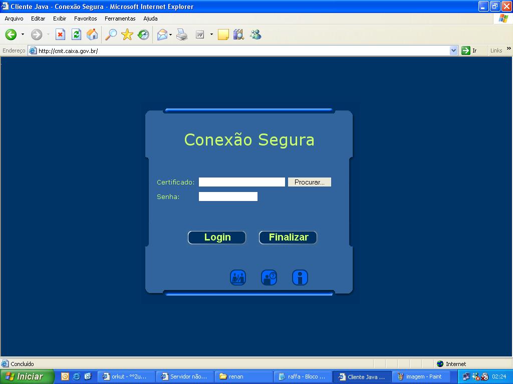

    Gente to com um problema aki que aind anaum consegui resolver... tenho uns clientes que usam a conexao segura da caixa ... usa certificado e talz ... jah testei algumas regras aki e naum obtive sucesso ... alguém por favor jah obteve a solução ????
    Ai está o anexo da tela de login ... os clientes reclamam que naum conseguem logar ....
    ABraços !
