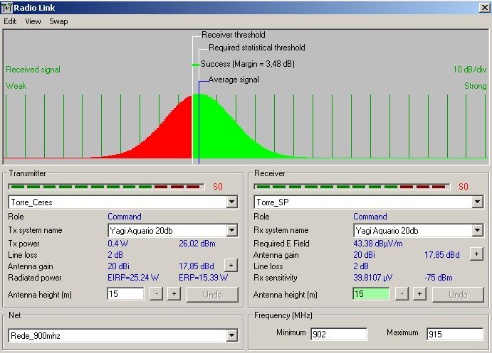

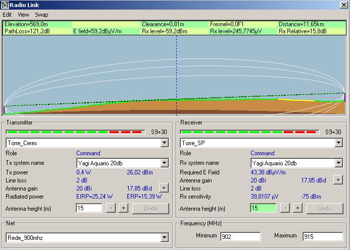

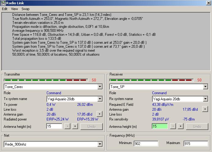

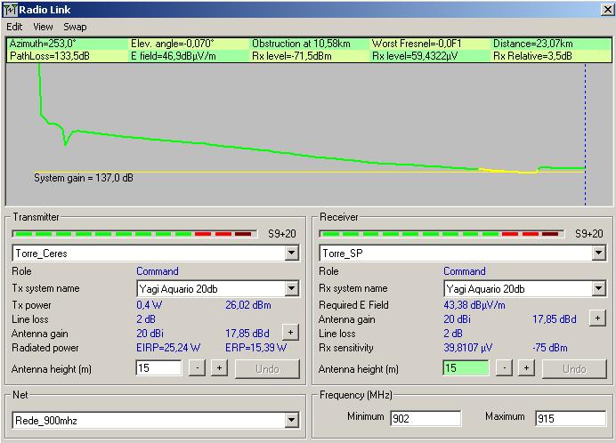

    Pela imagem em anexo do radio mobile vc consegue dizer se o link é possivel ou não?
