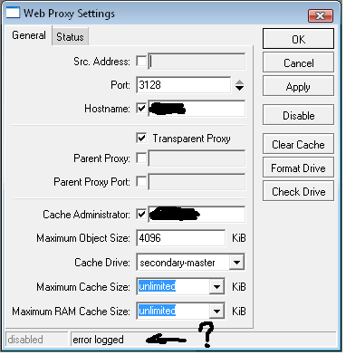

    ola pessoal...
    estou com problemas para configurar meu proxy
    se alguém puder me ajudar eu agradeço...
    quero fazer um cache de paginas em um hd secundario...
    tenho um hd de 80gb e um de 160 gb e 1 gb de ram
    como faço para colocar o cache no hd de 160 gb ?
    e qual tamanho estipulo de memoria e para o hd ?
    e la em ip webproxy esta dando um erro ....error logged .?
    ja procurei em outros topicos consegui entender algumas coisas mas nada q resolvesse meu problema..
    se alguém puder ajudar eu agradeço
    agaurdo respostas...

    Padrão Web-proxy ... error logged
    Dauma olhada ai...
Nome:	         webproxy.gif

    se mandou formartar o hd...e criar o cache...pode ser ai seu erro
    Angry error logged
    ja tentei sim ele fica formatando e na hora q acaba aparece esse erro embaixo ai aplico o cache mas da o erro novamente ..e ninguém navega
    e quando faço isso no outro hd q esta o sistema funcionando ele roda normal...

    mais o do sistema se nao consegue formatar nao ..se nao o sistema ia embora tambem. coloca outro hd secundario
    Padrão error logged
    estou com um HD de 80gb ..nele esta instalado o mk ..e coloquei outro de 160 gb para fazer o cache...
    esse de 160 gb q esta dando error logged.... quando coloco ele para cache ....
    quando volto o cache no hd de 80gb roda normal...
    o de 160 esta como secundario

    Padrão aconteceu comigo
    Citação Postado originalmente por Everloko Ver Post
    Amigo isto ja aconteceu comigo tambem, no final das contas era pau no hd secundário, coloquei outro e pronto, tá funfando até hoje
    Padrão error logged
    Cara justamente isso to me matando aqui a 2 dias ...
    e troquei o hd e deu certo...
    hehehe...
    muito obrigado amigo...
    agradeço a todos pela ajuda ...
    precisando estarei a disposição em que eu puder ajudar...
