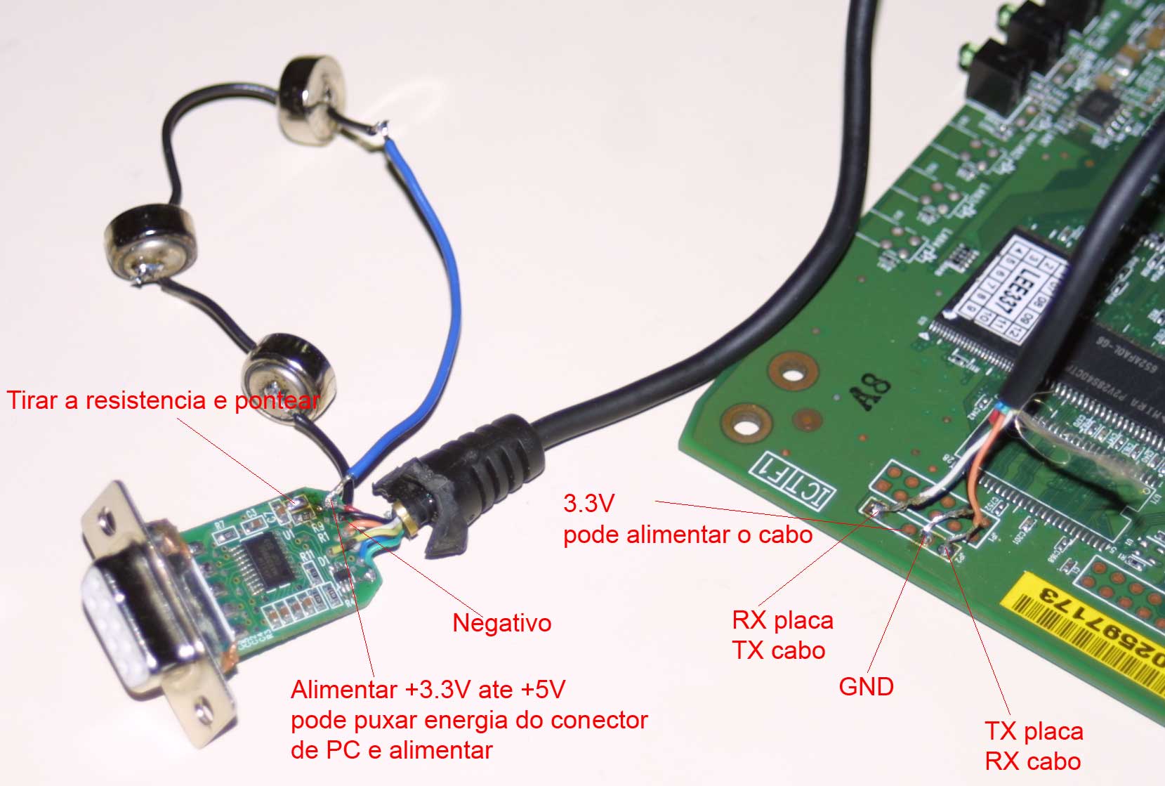

    aconteceu q um cliente meu comprou o cabo para SL55 e nao funcionava, entao desmontei e vi q a alimentaçao é tirado do celular, nesse caso pode ser feito isto:
    Lee
Nome:	         CABO-SIEMENS-MAX3386.jpg
Visualizações:	10388
Tamanho: 	130,6 KB
    Ao tentar atualizar um ovislink 1120 para aprouter o mesmo entrou em coma, tentei apelar para o cabo jtag(?) e me deparei com a falta de portas paralelas tanto em meu notebook como meu desktop, parti para a idéia do max232, acho que vale bem mais a pena doque montar com transistor, paguei R$ 3,00 em 2 unidades, montei a plaquinha por conta propria, egui um esquema aqui do forum mesmo, e nao é que o AP resussitou. Bem ai fica a idéia, + no caso de nao encontrar o max232 fica valendo qualque alterenativa.
    Falow

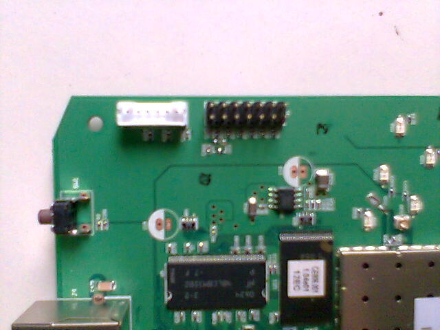

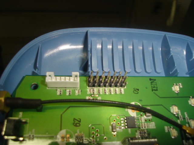

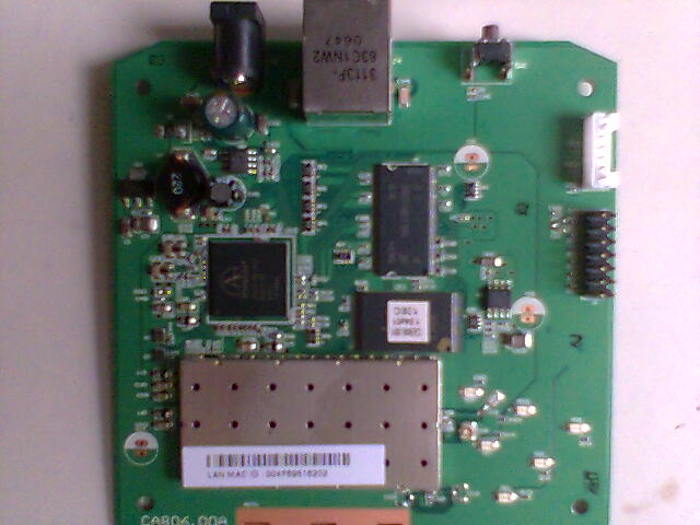

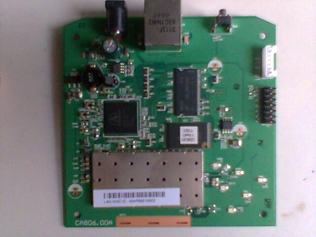

    Olá LEE, eu estou com um ap WLA5000ap v2 morto acho que é mesmo problema do "alamdias". Com isso vc pede a ele para postar a imagem desse ap para ver se o cabo serial sem MAX232 pega nesse ap! Estou anexando 3 img desse ap para vc observar.
    Segue as imagens em anexo!
    Att.: JJoaquim

    Joaquim,
    precissa melhorar esas imagems q nao enchergo as letras.
    Lee

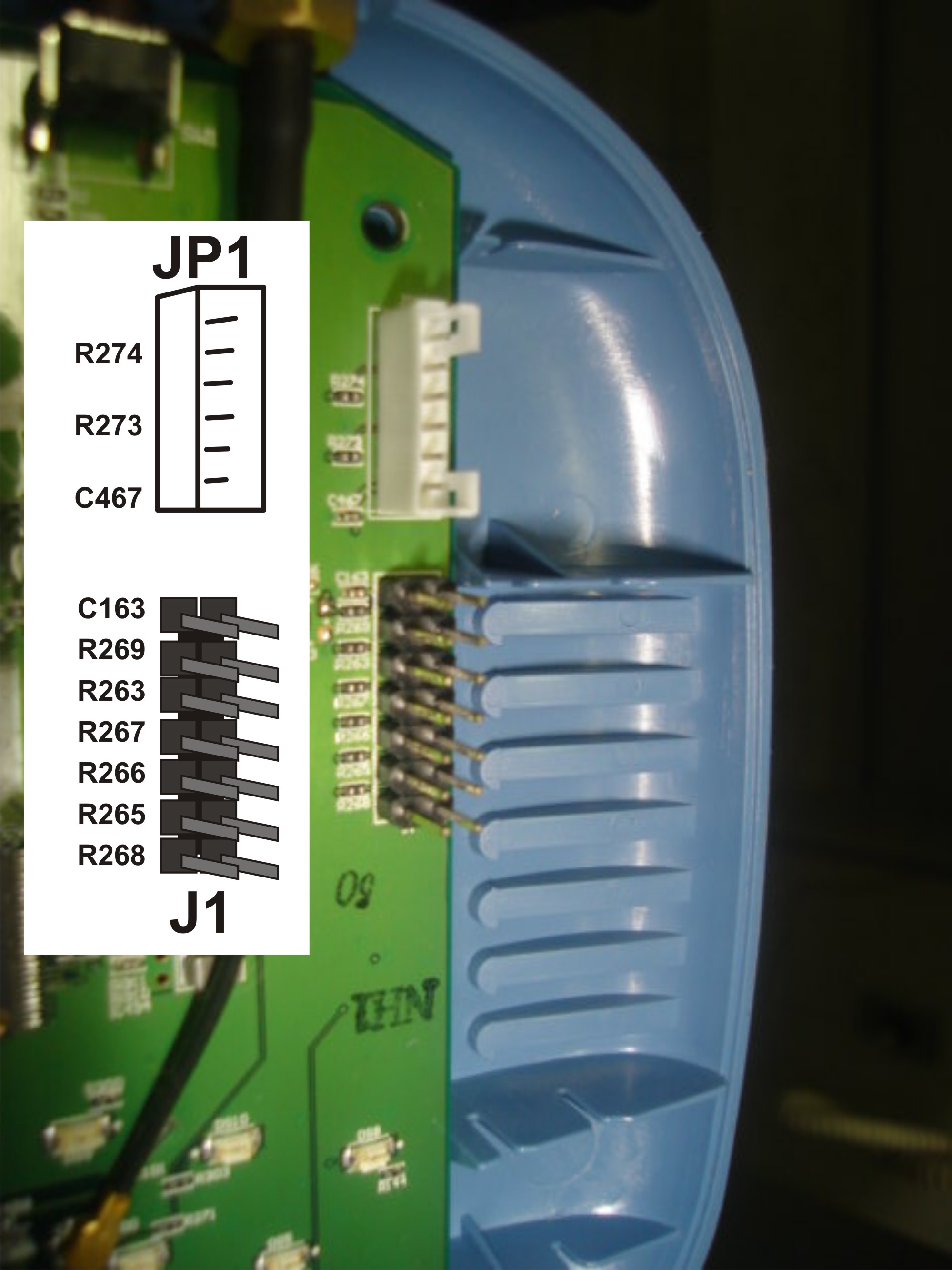

    Ola amigos estou acompanhando o topico, e fiz uma imagem melhorada,, nao repare o desenho, mas da pra ter uma noção dos numeros....
    Estou passando pelo mesmo problema, fui atualizar um Ovislink WLA-5000 AP V2, com a firmware do WLA5000AP V3... ai fudeu paro.... depois que vi que existe os modelos WLA-5000AP, WLA-5000AP-V2, WLA-5000AP-V3... estou agora com 2 APs parados...

    só buscar pelo google q achas..
    esta imagem é JP1 de SERIAL
    http://atheros.openwrt.net/trac/img/serial-konektor.jpg
    o outro conector J1 debe ser JTAG (este nao tenho certeza das combinaçoes)
    nTRST 1 2 GND
    TDI 3 4 GND
    TDO 5 6 GND
    TMS 7 8 GND
    TCK 9 10 GND
    nSRST 11 12 n/a
    n/a 13 14 Vcc
    Lee

    Ola, eu dinovo,, levei os comentarios prum amigo eletronico, e ele apanho feio pra monta o cabo.... alguem de vcs ai tem um modelim pra leiogos em eletronica pq o amigo q eu conversei nao manja pelo q vi... do cabo sem usa o MAX??? e com o MAX ??
    Citação Postado originalmente por aka2005 Ver Post
    compre cabo de celular com chip max232
    MercadoLivre: CABO DE DADOS USB SIEMENS DCA-540 CX65 SL55 SL65 CF75 C72 - R$ 6.50
    Lee
    Ola... eu consegui monta o conector q vai no AP, ate o Chip do MAX323.... agora nao to axando como monta o Chip no Conector COM1,,,, quais as pinagens certas... to enrolado nessa parte. To usando um Cabo de celular Siemens.
    nesta pagina explica como usar cabo de celular
    DIVX Players Mediatek - usando a porta serial - Jefferson Ryan
    sobre TX , RX e GND do seu AP tem q buscar na net de acordo com modelo.
    Lee
