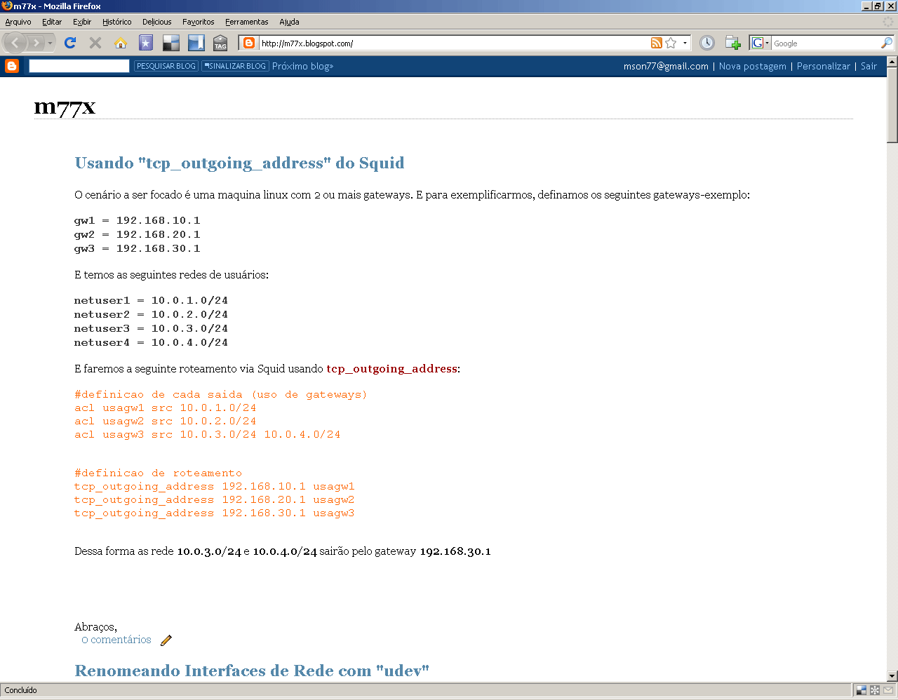

    cara meu load também é assim, por rotas, no entanto uso hotspot, e também uso proxy squid, só que num servidor separado, o squid no linux tem uma opão chamada tcp_outgoing_address que direciona cada grupo ao link correto, assim meu cache funcina redondo mesmo com o load balance.
    Maravilha isso aí Jhonne, minha intenção é brevemente usar um proxy separado também, mas infelizmente meu conhecimento ainda não me permite kkk.

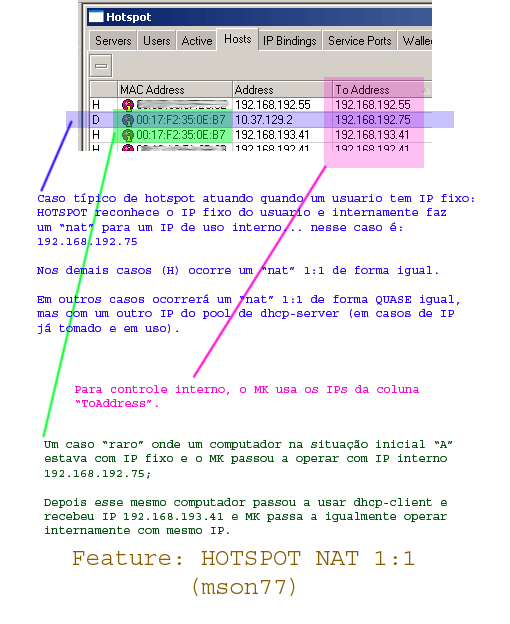

    Agora me diga, seria possível fazer esse mesmo load com hotspot sem amarrar IP ao MAC do cliente no DHCP ?
    Tipo assim, amarrar um IP ao login de cada cliente ? lá em hotspot > user ?
    essa questão ainda não ficou muito clara pra mim, pra efeito de roteamento, qual é o IP que realmente vale ? o que o DHCP atribui ou esse que o hotspot atribui ?
    • Veja se a imagem ANEXADA esclarece a sua dúvida.
    Melhor que uma redação extensa.
    Abraços,
Nome:	         hotspot_nat.gif

Nome:	         tcpoutgoingaddress.gif
Visualizações:	308
Tamanho: 	33,6 KB

    OK mson77,
    fico-lhe muito grato pela atenção, de fato eu já havia vivenciado na prática essa situação em que o hotspot altera o IP do cliente, mas o que eu não sabia era essa mecânica de se criar internamente esse nat 1:1 e coisa e tal...
    Com isso posso deduzir então que meu load por rotas e grupos de clientes poderá funcionar perfeitamente, pois vou poder amarrar o IP do meu cliente ao seu login e não mais ao MAC.
    Isso vai facilitar muito a minha vida pois vou poder fazer o LB da forma que já utilizo hoje, e me livrar dessa amarração de MAC que me causa alguns inconvenientes.
    Agora só falta fazer os testes e confirmar isso, depois te falo.
    Grande abraço,

    idependente do ip configurado na maquina cliente seja ele por dhcp ou estatico, quando se usa hotspot é feito uma especie de nat-one-to-one onde o cliente navega com o ip especificado no hotspot, assim desde que defina o ip do cliente no seu cadastro, todoas as regras de firewall e controle de banda, podem ser aplicadas a este ip, independentemente do computador que ele esta conectado e de como está configurada a placa de rede deste computador
