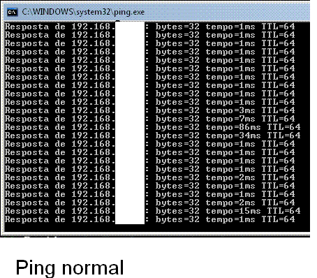

    Amigos novamente estou aqui fora o load balance q ainda não testei estou com ping alto no meu mk ....
    tipo em todos os clientes estão tudo perfeito todos os pings perfeitos ....mas quando coloco downloads pra fazer começo a perder ping no server mk ...alguém tem alguma ideia do que possa ser..??
    obs: tenho uma RB 3 cartãoes engenios ( em bridge ) em minha torre e server MK embaixo com um link de 2 mg e um adsl de 1 mg ..
    e ja analizei o seguinte ...estou disparando os pings e esta tudo perfeito....mas quando abro alguma pagina os pings ficam altos chegan a 800ms e quando coloco algum download pra fazer os pings ficam ocilando entre 300ms e 800ms e perde muito pacote ...
    obs: meus clientes 128k por 64k ..
    segue em anexo as imagens
    se puderem me ajudar agradeço...

Tamanho: 	17,5 KB
Nome:	         ping3.gif
Visualizações:	168
Tamanho: 	29,7 KB
