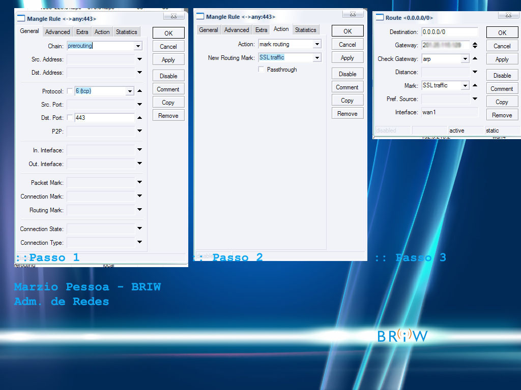

    Padrão Sim é Preciso fazer Mangle
    Sim você deve marcar o raio dos pacotes para portas dos https(443) outros softwares exigem tal procedimento.

    Padrão Ai a Regra via WinBOX
    Espero que isso ajude!
