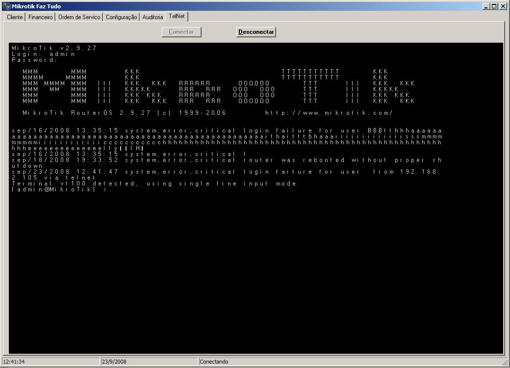

    Tudo isso que você falou estar habilitado e funcionando, inclusive eu consigo entrar na tela de login do mikrotik via telnet:
    Veja abaixo:
Nome:	         telnet.JPG
Visualizações:	233
Tamanho: 	148,2 KB
