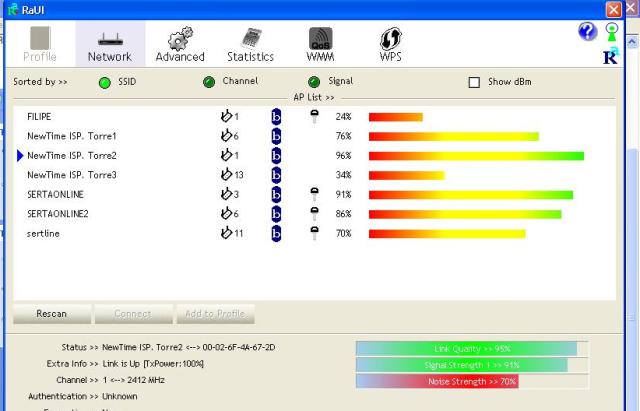

    Com Noise strength muito alto e pra que serve ele. aq em um cartão fica em 16% verde e no outro fica 70% no vermelho
    os 2 cartões são os senao nl2511 chip prism setados em 30mw, com a mesma configuração fica blz... dê uma olhada......nos prints!
    o Noise strength em qual fica melhor em 16% ou 70%
    Outra duvida tem hora q o noise floor fica em -84 a 93? é nromal.
    todos os clientes na média de -54 a -75 minha média estimulada
    nunca tive problemas com isso aguem pra dá uma luz

    Citação Postado originalmente por talesarconet Ver Post

    Instalo em um cliente a antena e com a placa pci ralink o ruido dá 70 e o sinal lá em cima... 90 ou 100.
    Se eu buscar deixar o sinal do ruido em 16 a força do sinal baixa consideravelmente, marcando 60 à 70%.
    ( O ruido em 16 é o menor possível antes de 0, mas no caso para dar 0 a antena fica muito fora de alinhamento).
    Ai vem a grande pergunta: msm deixando o ruido em 70, grande parte das vezes ao colocar um adaptador usb edimax ralink, esse ruido cai para 3. Ou o inverso, ao deixar o ruido da edimax em 3, ao colocar a pci o ruido eh 70.
    Outro ponto, mesmo deixando em 16 o ruido, é questão de alguns meses para o sinal do cliente começar a dar 70 de ruido.
    Bom essas são algumas das minhas esperiências. Se alguem puder explicar, agradeço muito.
    Abraços.
    Abraços.

    Meu amigo no utility ese que voce mostrou tem a opcao show dbm para ter uma melhor ideia em dbs ,mas eses cartoes tdos eles mentem no noise (ruido) somente os aps da mikrotik e que mostram uma medida mais aproximada .

    é tb percebi isso essa semana tava testando com o usb e a placa com o usb a net fica melhor.....e o noise fica em 16% e com a placa 70%
