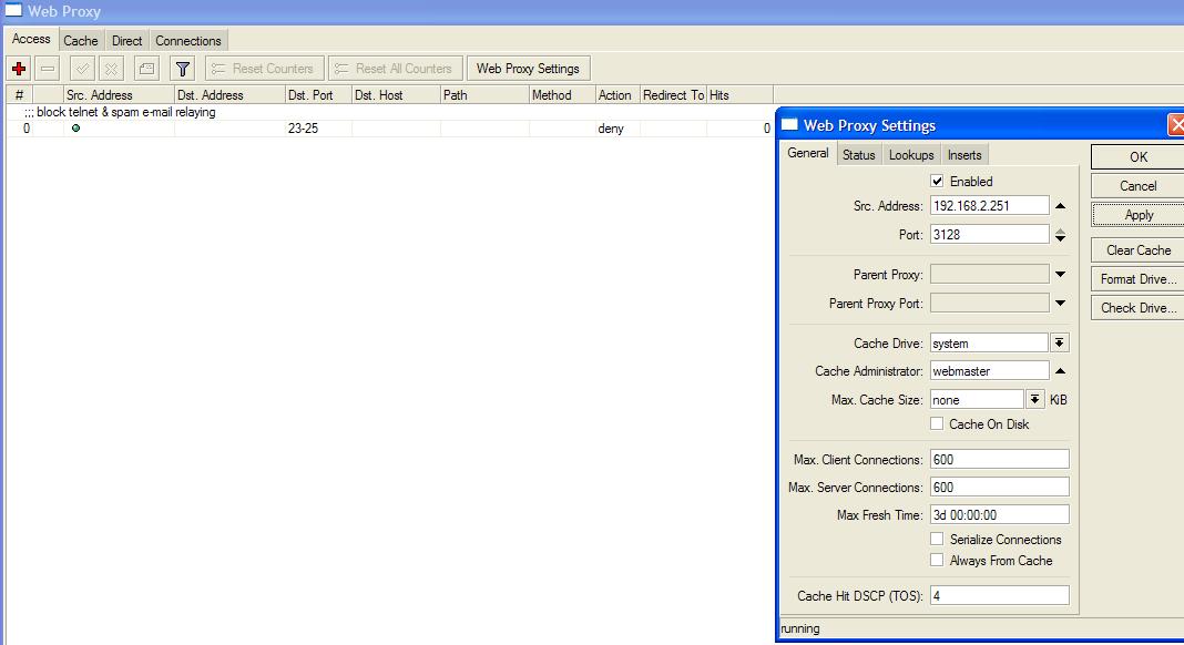

    Pessoal tive um probleminha aki e tive mudar a modalidade do meu squid para proxy externo ... estou tentando há alguma horas e ainda naum consegui colocar ele pra funcionar com o mikrotik ... quando eu habilito a regra que redireciona o trafego da porta 80 pra 3128 pára de navegar ...
Nome:	         proxy.JPG
Visualizações:	423
Tamanho: 	61,2 KB
