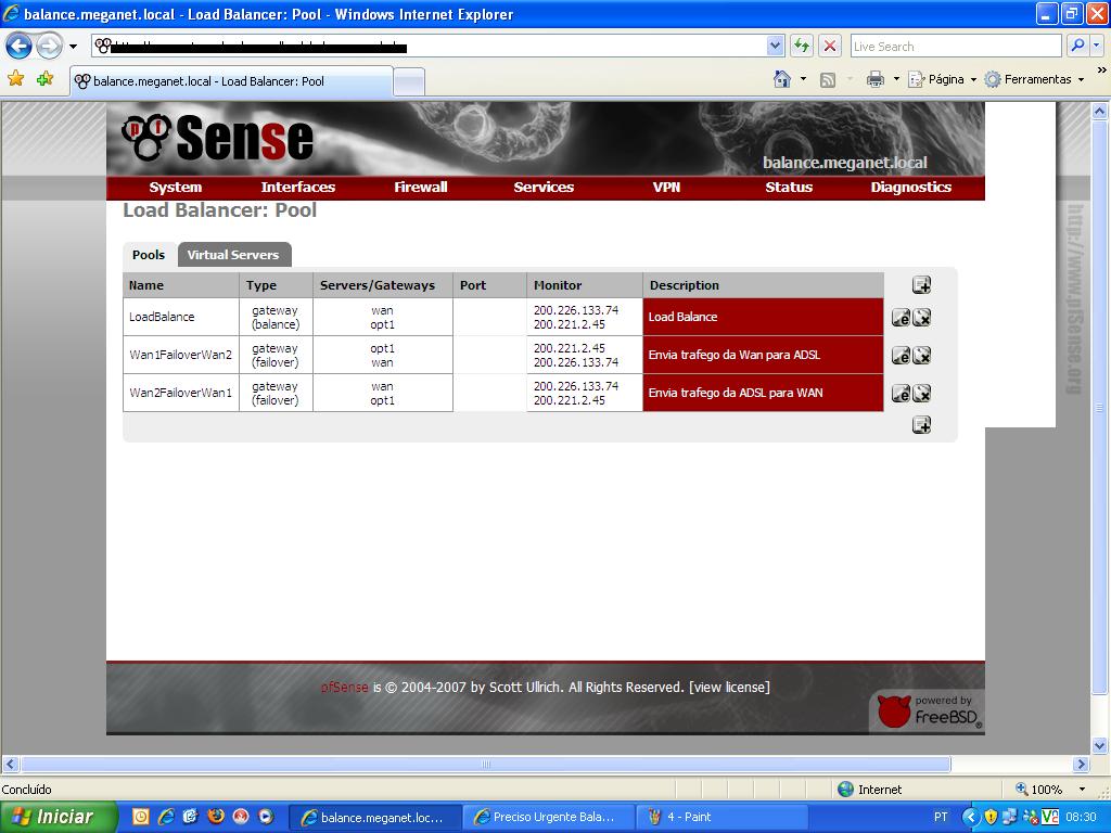

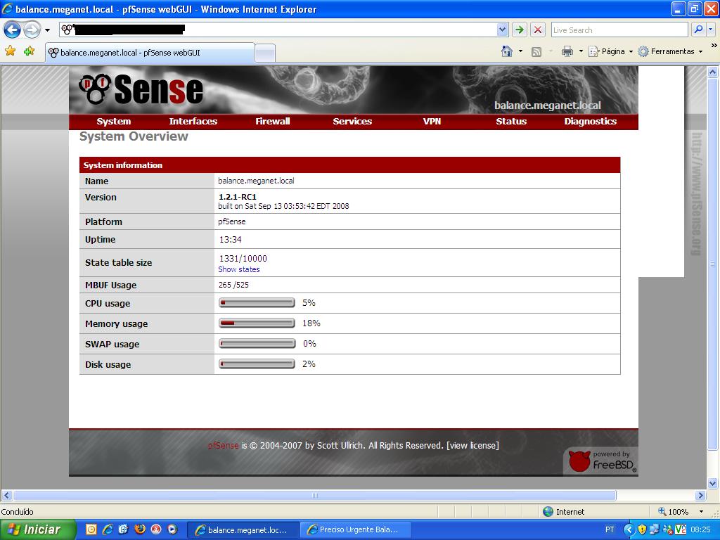

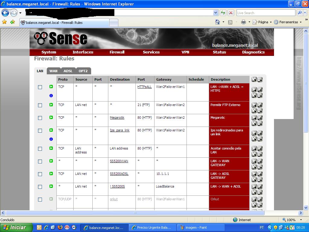

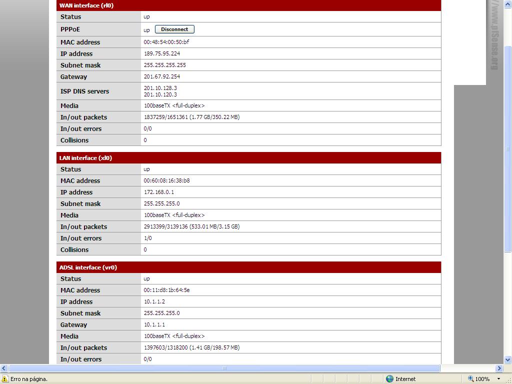

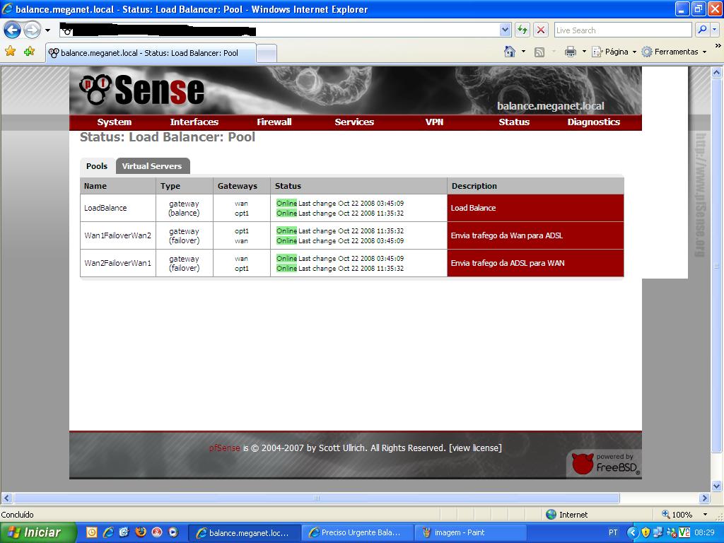

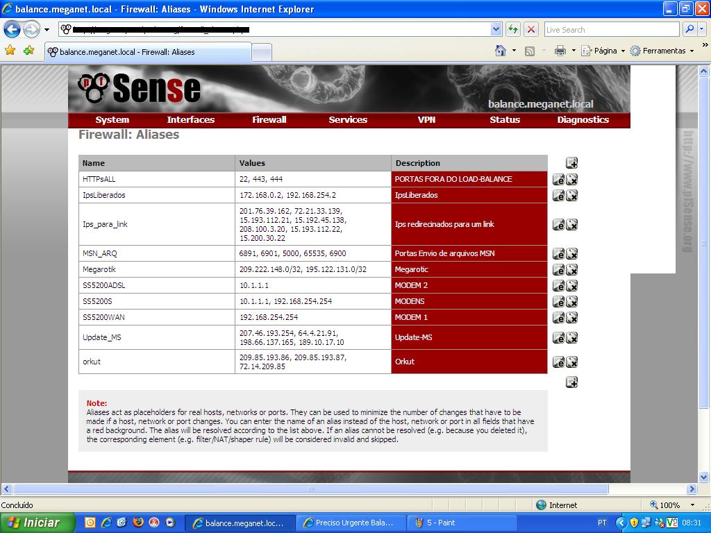

    Segue ai algumas telas do meu pfsense!

    O PFSense nada mais é que um freebsd com ambiente via web para gerenciamento.
    O Firewall que o pfsense utiliza para fazer esses balanceamentos é o PF.
    benzedrine.cx - OpenBSD Packet Filter
