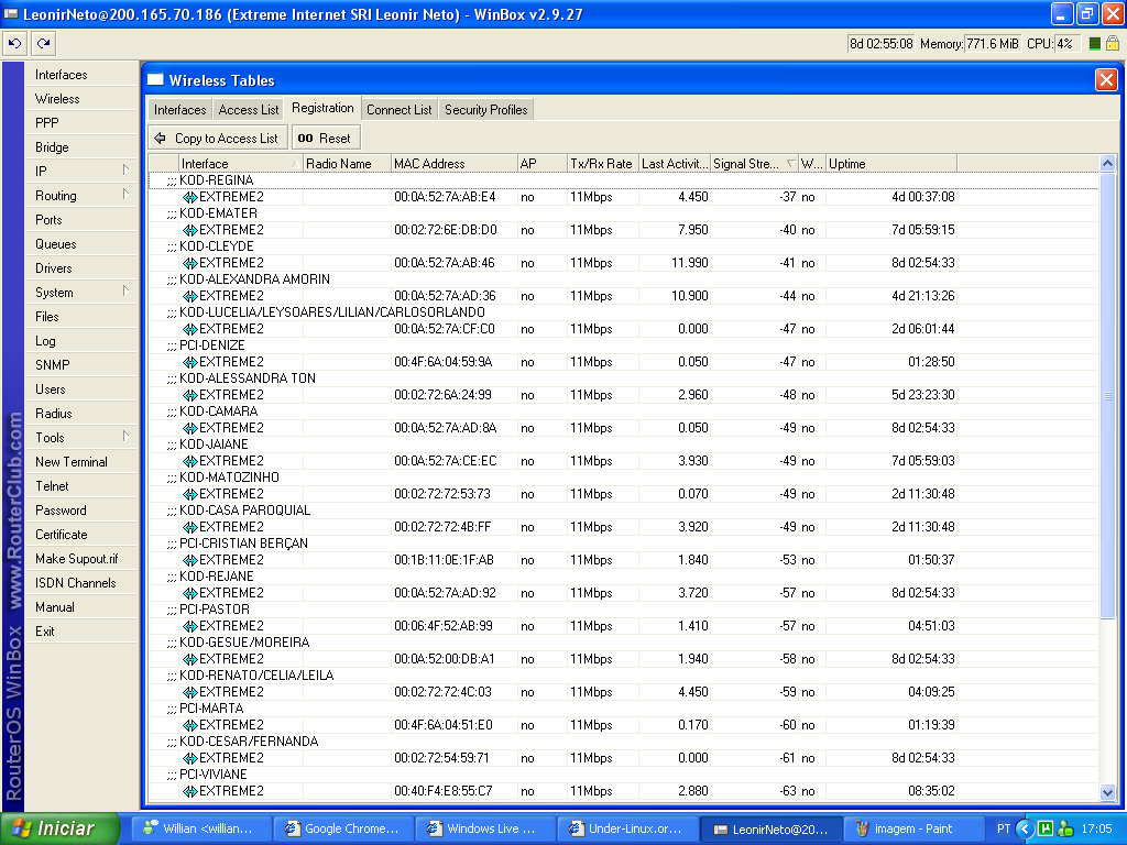

    Padrão Resposta
    Quando você disse estrondo, está se referindo a um causado por um raio?
    Se é isso, pode então estar relacionado com a eletricidade estática gerada, que interfere no funcionamento do cartão.
    Ai sim fica mais fácil aceitar a queda na potência quando chove. Não pela chuva em si, ou umidade relativa elevada, mas pela estática.
    Foi por un raio mesmo que ouve a alteraçao da de banda , mais isso nao influenciou en potencia , votei pra banda b e continua bombando o servidor ,mesmo de baixo de chuvas.
    da uma conferia no anexo.
Nome:	         1.JPG
Visualizações:	144
Tamanho: 	176,0 KB

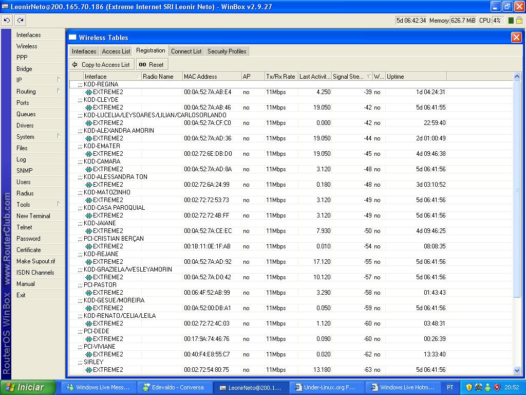

    Smile Nivel de sinal , mesmo com chuva.
    Foi mal amigo , mandei a imagen en anexo sen o nivel de sinal.
    olhe esta
Nome:	         1.JPG
Visualizações:	127
Tamanho: 	176,3 KB
