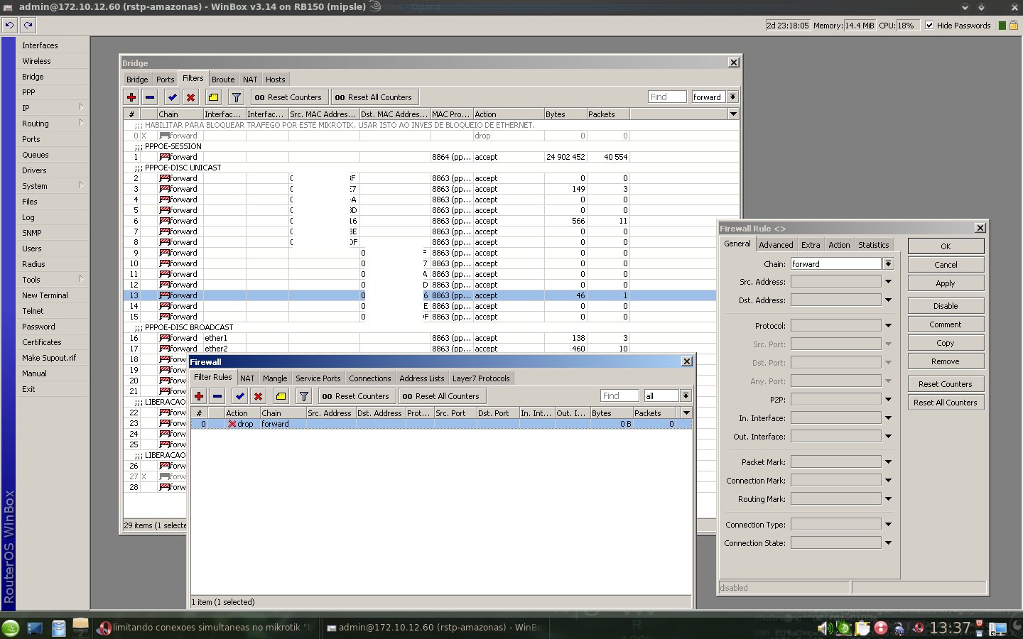

    Esta regra em ip firewall filter funciona quando as interfaces estão em bridge?
    Claro que nao funciona em bridge... o_O
    Coloca um equipamento todo em BRIDGE, coloca uma regra "/ip firewall add chain=forward action=drop" e ve se conta algum pacote... Te garanto que voce pode ter 100Mbits de trafego passando nessa bridge que nao vai contar 1 pacote sequer nessa regra... Nao vai dropar nada a nao ser que fosse "/interface bridge filter add chain=forward action=drop".
    Os pacotes simplesmente nao passam pela chain forward de FIREWALL porque tem que haver roteamento pra isso... Em modo bridge os pacotes soh vao passar por dentro do forward de BRIDGE... E la nao tem connlimit...
    Pro Thiago, pra voce fazer connlimit, voce vai precisar colocar estas regras apos a bridge, em um MT ou Linux servindo de roteador...
    Em anexo uma demonstracao caso ainda hajam duvidas... Observe as regras de bridge contando pacotes enquanto a regra "/ip firewall add chain=forward action=drop" nao faz absolutamente nada...

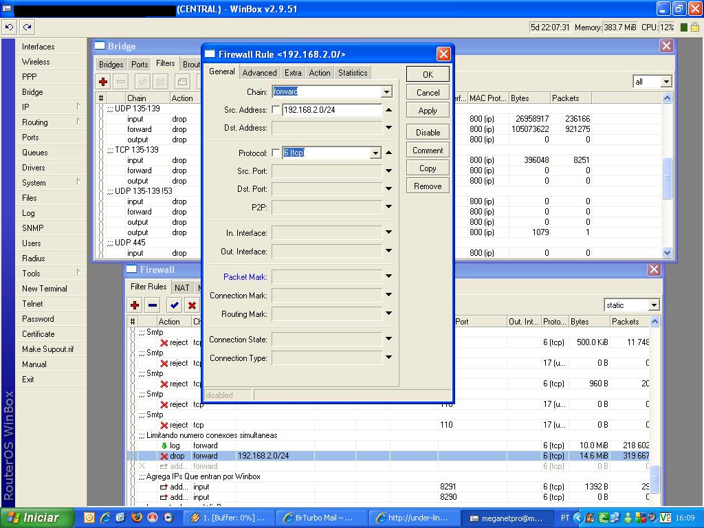

    Funciona em Bridge sim, pois uso ela, e ainda faço log pra ver se esta tudo ok.
    Ta ai na imagem enexada!

    Pra complementar entao manda um IP / ROUTES entao...
    Desculpa mas isso que voce ta dizendo vai contra qualquer coisa de rede que eu conheco... Sao conceitos bem simples, conexoes TCP nao existem em ambientes camada 2... Isto nao ha o que discutir... Se voce esta conseguindo fazer isto eu diria que tem algo muito estranho acontecendo ai...
    Outra, um exemplo de IP / FIREWALL / NAT tambem iria bem...

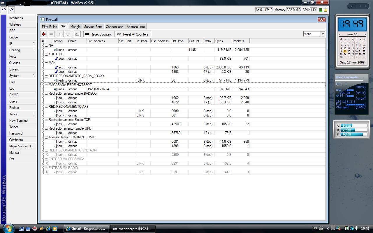

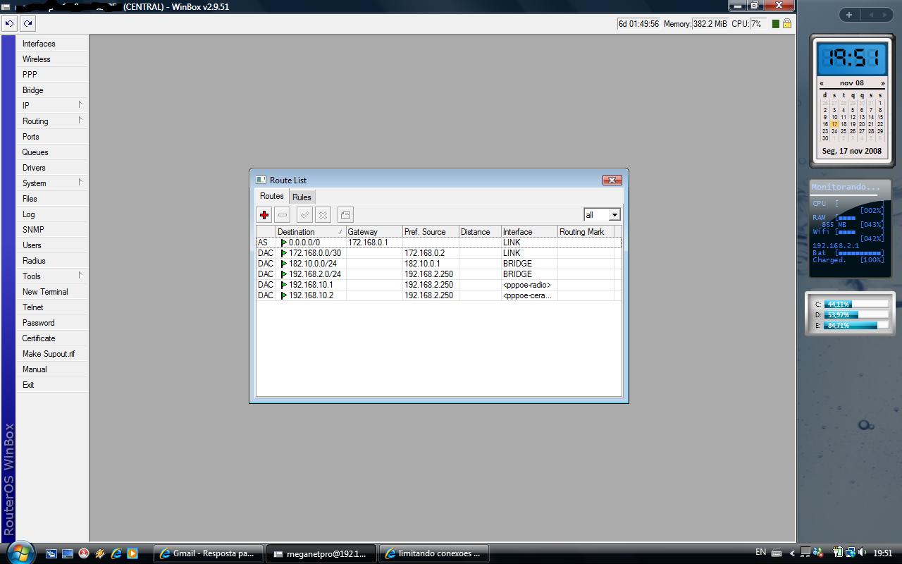

    Ta ai o print do meu nat e routes.
Nome:	         nat.jpg
Visualizações:	663
Tamanho: 	159,5 KB
ID:      	3052   Clique na imagem para uma versão maior
Nome:	         route.jpg
Visualizações:	573
Tamanho: 	94,2 KB

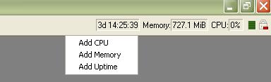

    Citação Postado originalmente por FernandodeDeus Ver Post
    como faz para aparecer esses detalhes no mk?
    É bem simples,
    Clica com o botão direito na parte superior do Mikrotik e seleciona as opções desejaveis.
