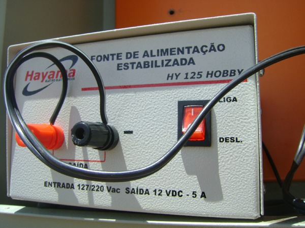

    Padrão Sua fonte de alimentação é de boa qualidade?
    Vejo que muitas pessoas aqui do furuns compra RouterBoard, colocar os devidos cartões e joga em cima de uma torre ou prédio, etc...
    sem nem um pouco procurar informações antes.
    muitas vezes o fornecedor não sabe nem o que esta vendendo.
    ai vem a dor de cabeça com travamento, perda de pontência e etc..
    como ja aconteceu comigo. Compremos uma RouterBoard 433 com 3 cartões e o fornecedor manda uma fonte de 18 v com 1 A .

    cartão enGenius: Tensão de operação: 3,3 V +/- 0,15 V
    cosumo de energia de uma RouterBoard 433 ~3 W com um miniPCI

    Essa jarra não vai encher os 4 copos. É assim que funciona a amperagem, não bastam colocar uma fonte de 48 V como muitos colocam pensando que está colocando mais energia, tem que ter amperagem também.
    segundo alguns topicos aqui, eu nao pesquisei. Um cartão no maximo consome até 1.25 de amperes.

    http://www.hayama.com.br/produtos_comercial.asp nessa empresa tem fonte ate de 20 amperes. Abaixo tem uma fonte de 12 v com 5 Ap

    tipo eu tenho aki uma RB600 com 4 engenius aki.. certo.. tenho q usar 48V e 5A??? eh isso ? me indica alguma fonte ai no mercado entao.. q eu tenho esse problema com tensao aki!!!

    segundo os manuais das RouterBoard vc pode usar fontes de 12 á 48 v.
    não é necessario ser 48 V.
    uma de 5A garante o processamento ai. sem problema.
    no inicio lá tem um link e uma foto com uma fonte de 12 V e 5A que estou usando em uma RB600, mais futuramentte vamos colocar uma com mais amperagem, pq na RB600 tem 8 cartões, e queremos reservar 1 amperes para cada cartão.

    HAYAMA nessa empresa tem fonte ate de 20 amperes. Abaixo tem uma fonte de 12 v com 5 Ap
