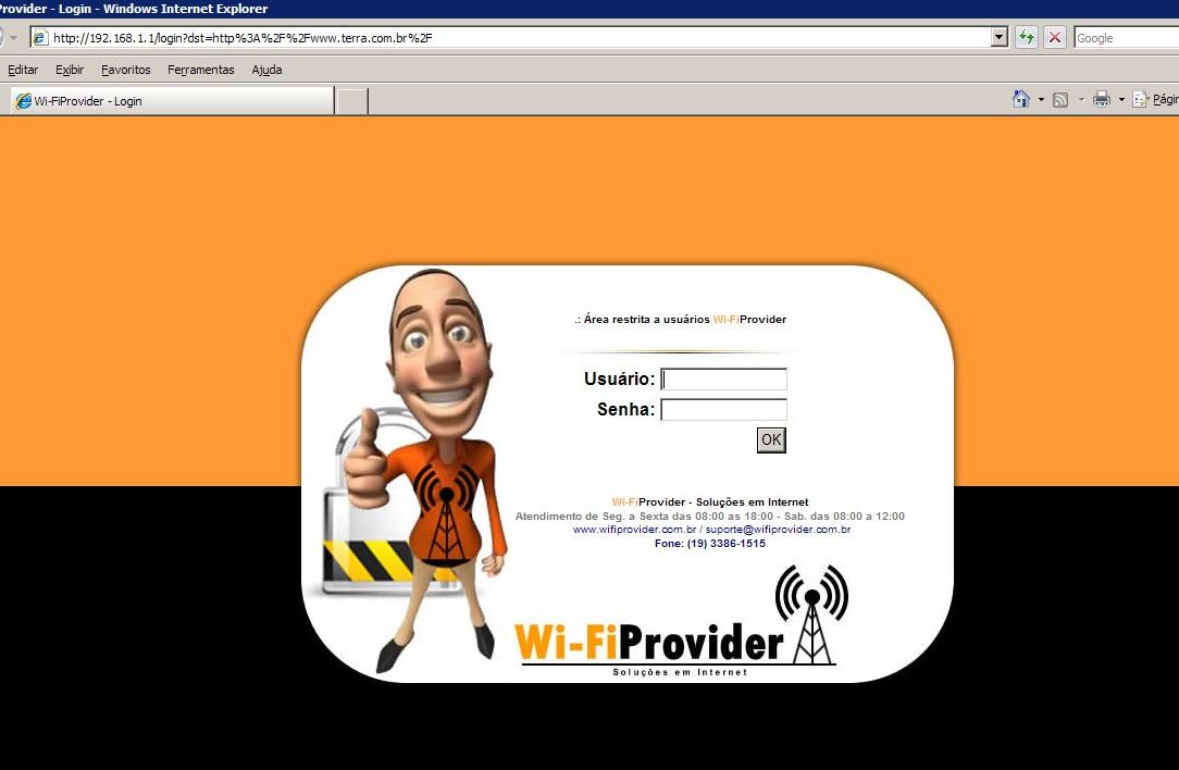

    Citação Postado originalmente por Mr. RG Ver Post
    Tá ae.
    Amigo Mr. RG, qual sistema vc usa para que o usuario possa trocar ou recupera sua senha, salvar os dados no formulario e conectar automaticamente, pois estou querendo algo assim na minha rede!
    Bom segue a minha tela....agora só falta ocultar a tela principal.

    Galera minha tela de hotspot mostra o IP da minha rede principal, teria como mudar isso ?
    vlww
    Entendir o que você quer,
    vai em IP > Hotspot > profiles :
    Altera o DNS Name pra o nome da sua rede, que você receberá esse nome cadastrado invez do IP.
    A questao de ficar aparecendo o ip, pode-se mudar de tal forma:
    /ip hotspot profile set meu_profile dns-name=minharede.com
    Toda vez que for direcionado para qualquer pagina do hotspot, será mostrado http://minharede.com/login.html

    Citação Postado originalmente por cesarpsa Ver Post
    Maravilha era isso mesmo que eu precisava amigo....
    Só tem uma coisa, ele só funcionou depois que eu coloquei o meu dominio, tipo:
    wifiprovider.com.br
    mais não funcionou com outros nomes não.....alguem saberia o por que?
    Isto acontece porque este host já existe. Para verificar o host basta verificar com um ping host.com.

    Ah então eu devo colocar um dominio valido? não posso colocar um nome qualquer por exemplo:
    rededogustavo/login.htm...
  15. #35
    Pelo contrário, deve-se colocar um host não-válido. Quando coloca um host válido, ele não aponta para o ip do servidor e sim para este host, assim não levando o usuário para a página de login.
  16. #36
    Oloco, aqui só funcionou quanto coloquei o host valido, no caso o endereço do meu site.
    meusite.com.br
    quando coloquei o host não valido ele não localizou a pagina de login.
