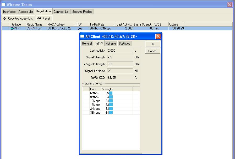

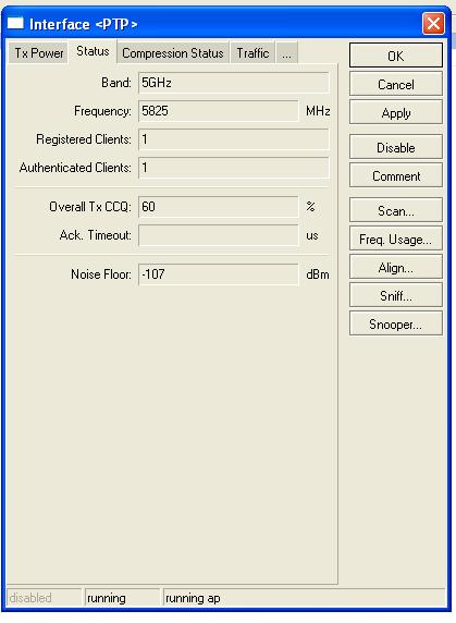

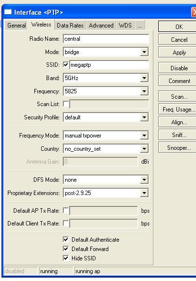

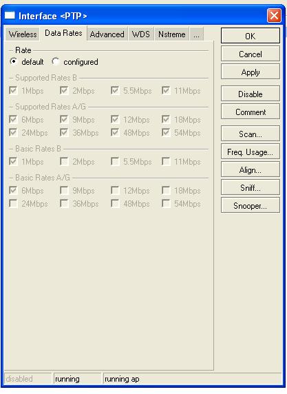

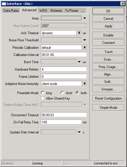

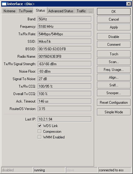

    Tenho um ponto a ponto de 18km utilizando Mikrotik 2.15 RB433AH com cartão R5H
    e antenas disco 33dbi hyperlink, este meu ptp esta passando só 2mb estou achando muito pouco p/ uma distância desta, estava precisando que pelo menos passa-se 6mb, alguém poderia me ajudar neste problema tendo em vista a minha falta de experiência com mikrotik, segue em anexo os screen da telas de configuração de um dos pontos, agradeço ajuda de todos.
    Grato,

    preamble mode coloque long pra ver!
    cara vc tem sinal bom, TX/RX bom!
    nao sei nao tenho nem testes com esses R5H, ponto-a-ponto distantes eu uso geralmente XR5

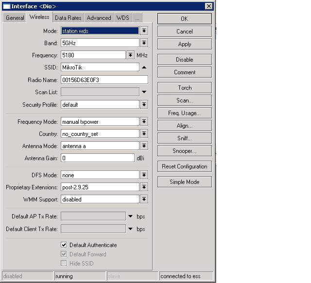

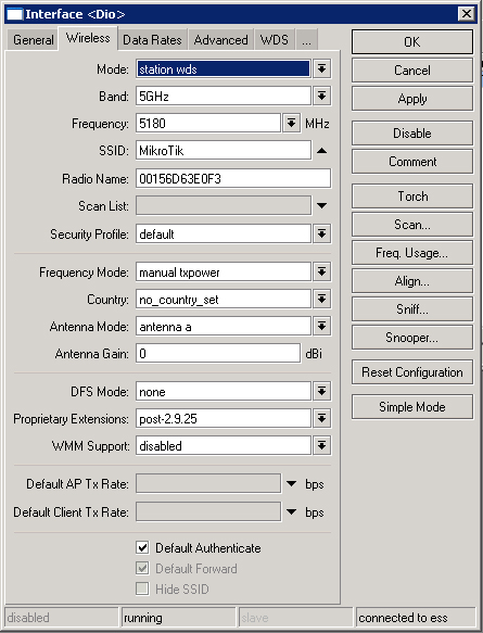

    Qual a forma q vc colocou no outro MK Bridge ou AP Bridge, pois notei q vc usou Station WDS nas suas imagens, aqui eu sempre usei Bridge nas duas pontas, e meu enlance é de 10km e hj ta com o sinal muito ruim, -84 e consigo 6mg Full, com duas antenas Zirok 22dbi e Placas DLink - AG530, estarei mudando pra RB e XR5 pra ver se melhora!

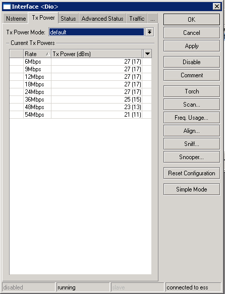

    Vc ja tentou baixar a potencia dos cartões?

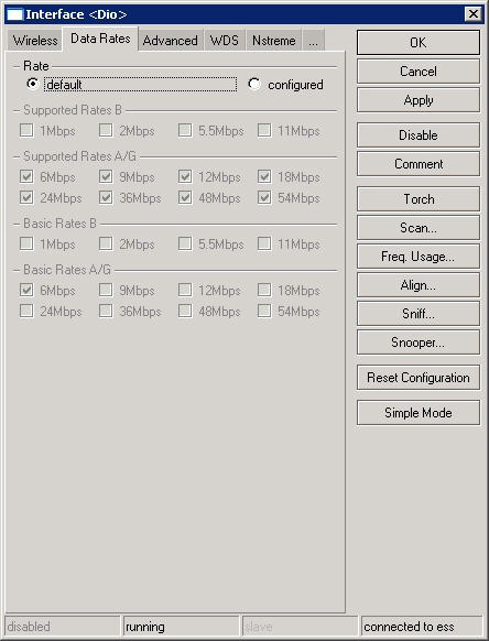

    Segue as configuracoes das duas pontas, e possivel vc me passar as suas?
    Grato,

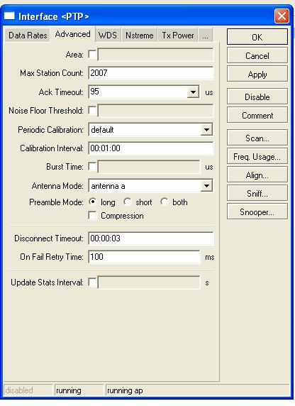

    A unica coisa q muda é só q uso bridge nas duas pontas e WDS tbm, sera que não tem alguma limitação nas interfaces, pois vc esta tendo um bom sinal...
    Mais tarde eu tiro uns print das minhas configurações!
    Nao tem limitacao nas interfaces, eu dexei como default e ja fixe um valor e mesmo assim so passa 2mb.
    Ai esta o print das minhas configuraçoes, os dois lados exatamentes iguais.

    Eu já achei o problema do meu ptp, o problema esta na freqüência no qual o radio estava configurado, as minhas antenas mod. HG5833D trabalham com seguinte freqüências 5725-5850 MHz e meu mikrotik estava no canal 5180 no qual e abaixo da freqüência utilizada pela minha antena, só foi colocar uma canal na faixa de freqüência das antenas que já funcionou, agora passa 12mb, quero agradecer a todos que me ajudaram.
