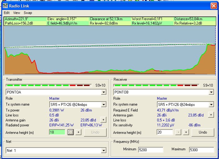

    Consegui fazer passar (no radio mobile...) com seu equipamento a 24mbps, teve que subir o ponto b para 20 mts, veja imagem

    Citação Postado originalmente por srgnetwork Ver Post
    N fico nada bom isso...Rx relativo ta apenas 3,2
    E ta tendo reflexão de sinal logo no começo do enlace...
    Padrão Radio mobile
