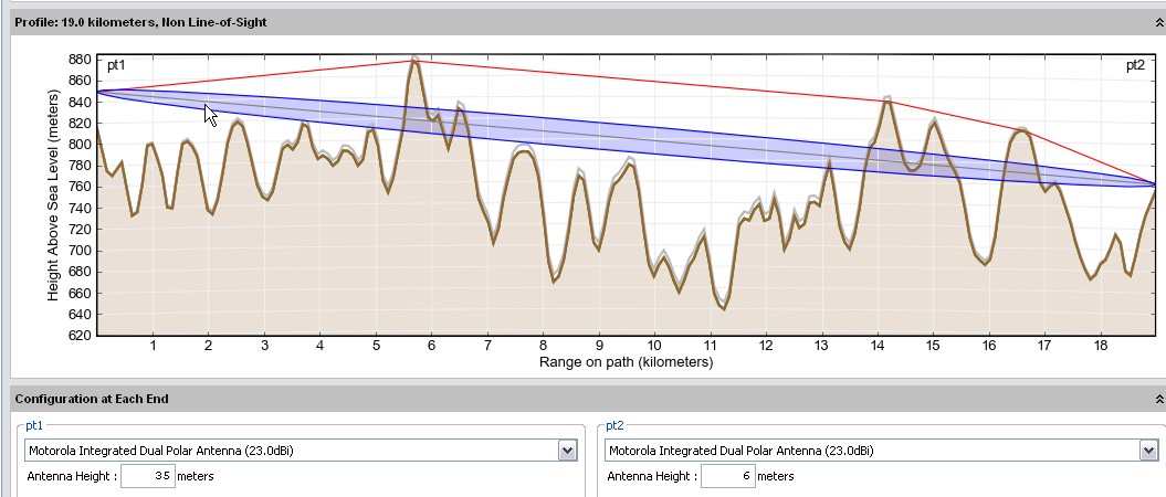

    Amigão vê se pode me ajudar?
    To fazendo um enlace ponto a ponto de 18km com ubiquiti 900 mhz e rb 411/mikrotik 300mhz e antenas direcional aquarius 900 mhz mod: gf-1020 segue abaixo coordenadas se poder me dar alguma ideia. Será que vai funcionar?
    Ponto a= 20°47'35.70"S
    43° 4'12.10"O
    conta com uma torre de 35 mt
    Ponto b= 20°45'26.80"S
    42°53'29.70"O
    conta com torre de 6 mt
    Sem visada será que funciona ?
    Obrigado pela atenção.
    nao tenho experiencia com 900mhz.. mas penso q fecha
    só tenha ciencia q o throughtput vai ser de 1mb pra baixo

  16. #56
    Citação Postado originalmente por udsonfa Ver Post
    43° 4'12.10"O
    42°53'29.70"O
    Experimenta usar o sistema de informação geográfica da Anatel SIGANATEL - SISTEMA DE INFORMAÇÕES GEOGRÁFICAS [SISAPI - 1.2.05] ele te dá uma noção do perfil topográfico e geodésia (curvatura da terra), pois mesmo a frequência 900 Mhz sendo baixa e mais "resistente" a obstáculos, não significa que a zona fresnel atravessará sempre durante todo esse percurso. Existe sites na Internet que calculam a Zona de Fresnel.
  17. #57
    Padrão Enlace
    Qual programa vc usou para fazer este grafico do terreno? É O Radio mobile?
    Você algum manual de usuario dele? ja tentei varias vezes mais nao consigo usa-lo.
    Obrigado pela atenção!
