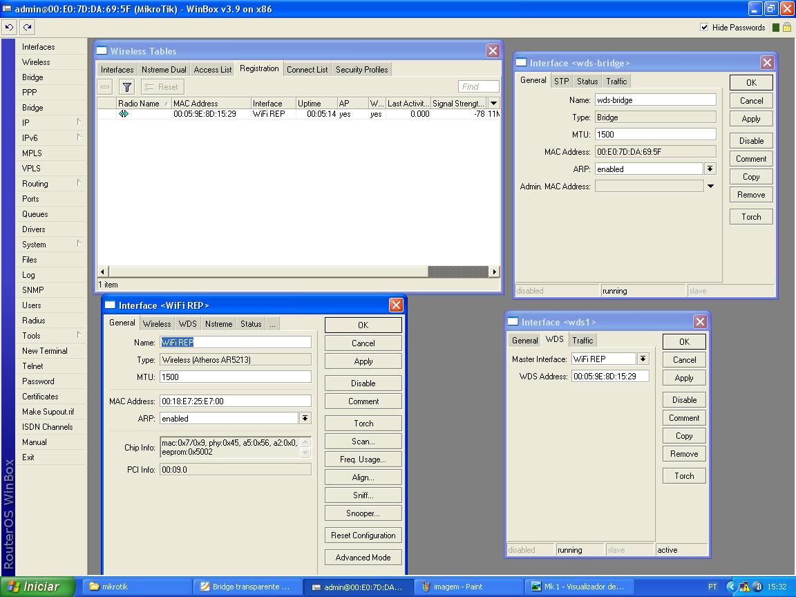

    Galera estou ha alguns dias tentando fazer uma repetidora com WDS da seguinte forma.
    AP+WDS Zinwell <==> (MK-PC-AP 2.9.27) WLAN (recebendo WDS)...bridge com placa de rede local. (ja testei até nas versões atuais e nada)
    O problema que ele conecta tudo certinho, mais ele só envia e não recebe.
    Gostaria de um auxilio sobre alguma configuração que talvez esteja faltando.....para melhor entendimento fiz alguns print screens..

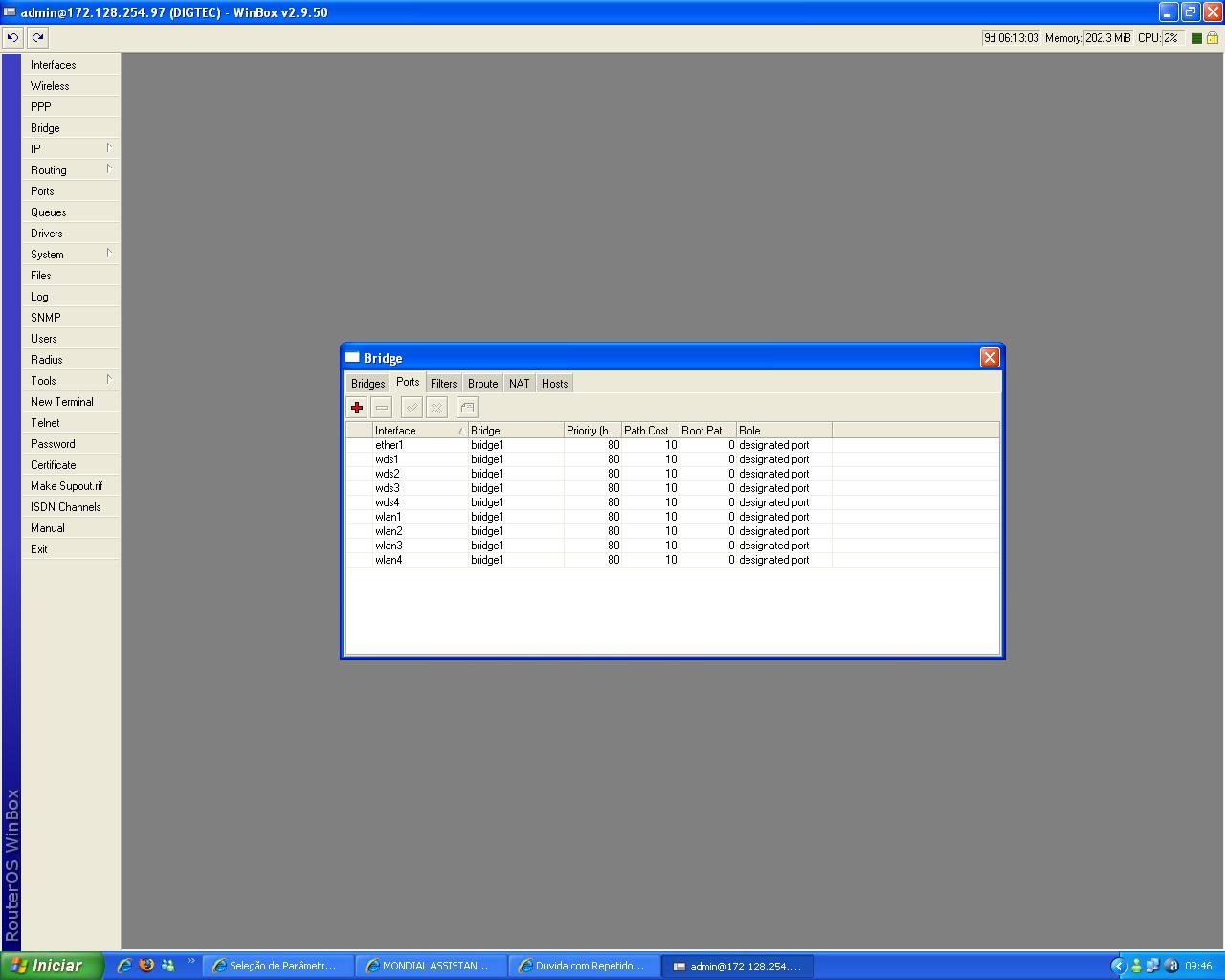

    Já colocou o WDS dentro da bridge ? tenho aqui dois wds com zinwell e pc-ap rodando 100%.Observe também se colocou o MAC do zinwell em conect list...Veja isso ai depois partimos para outras coisas.

    Cara não tem segredo não . Como o amigo Roberto21 falo, vc já boto as Interfaces dentro da bridge ..

    Então amigo Roberto ja coloquei as interfaces dentro da bridge sim (como na figura 3). Só não havia cadastrado no Conect List....então coloquei a interface WLAN e o mac do zinwell como você me falou, até então não deu sinal de vida...seria desta forma mesmo que se cadastra neh?

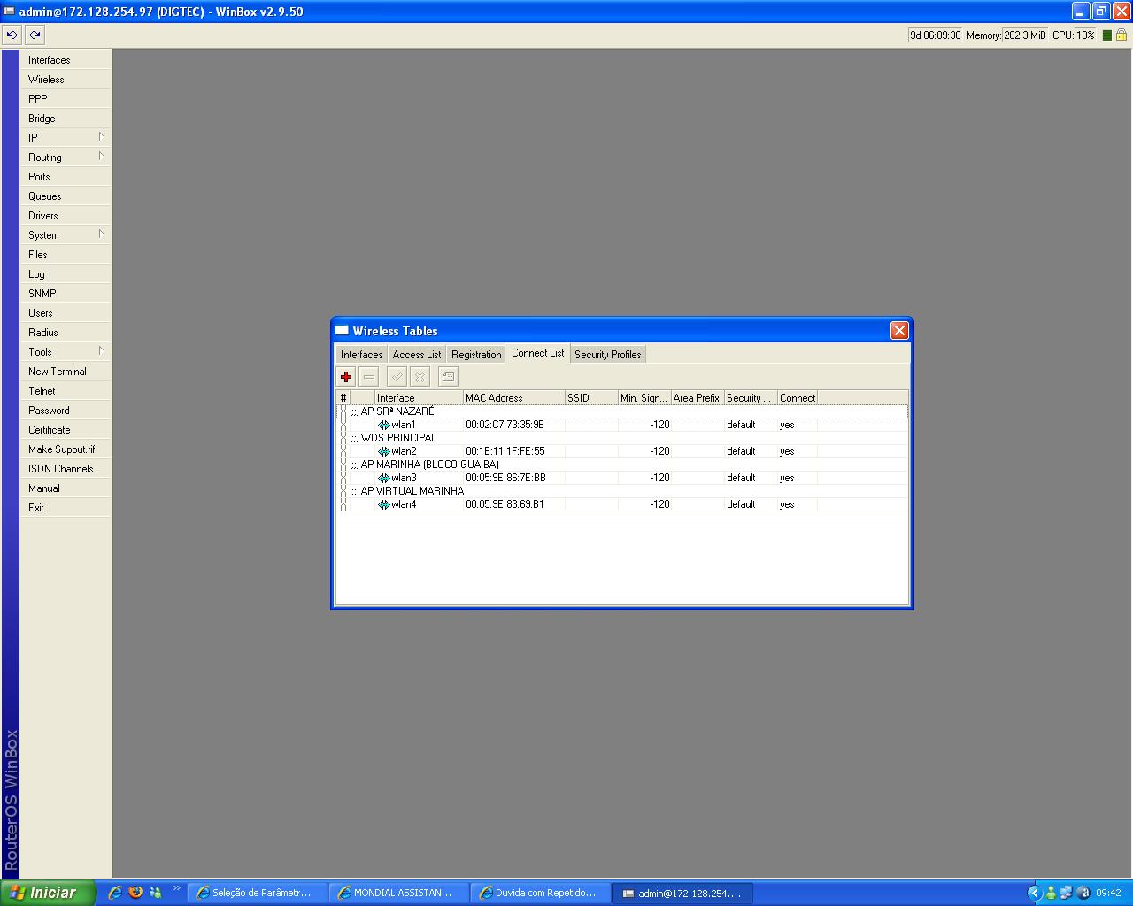

    Use como referência a Wlan4 que é um wds do pc-ap para um zinwell,observe que o MAc do zinwell 00:05:9E:83:69:B1 está configurado no WDS da wlan4 e observe onde ele está cadastrado.
    Observe também que dentro da bridge está a wlan4 e o wds4.
    Então Roberto, de acordo com suas configs, as minhas aqui estao identicas....tudo conforme ta na sua imagem...mais mesmo assim não vai de jeito algum cara...
