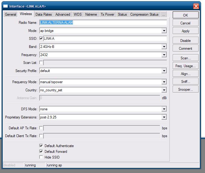

    Aqui, a melhor config é:
    Segue imagem em anexo
    Quando mudei para B, ficou perfeito
    . Usava 2ghz-10 o ou 2ghz5hz, caia direto.
    Hoje tenho uptime de 80 dias, reinicio de vez em quando, só pra garantir
Nome:	         link900.JPG
Visualizações:	108
Tamanho: 	66,0 KB
