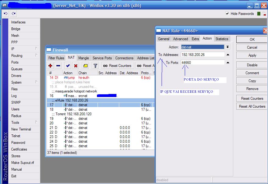

    Boas pessoal, desta vez estou com outra duvida ah cerca da abertura de portas para p2p e outros programas...
    eu tenho isso a funcionar...como ta no wiki da mikrotik, mas porem tenho que abrir a porta para cada IP/cliente, e isso torna-se chato...dava muito mais jeito só uma regra que abrisse essa porta, para toda a range de uma gama de ips. ex.192.168.1.xxx
    eu ja tentei no dst-address fazer 192.168.1.2-192.168.1.254 por exemplo, mas ae ele não abre porta para nenhum ip....
    alguma soluçao?

    é simples...
    voce tem um cliente de emule por exemplo, que tem um IP 192.168.1.100 por exemplo.
    então voce abre portas tcp e udp para o cliente, para ele ter high ID, mas dps aparece outro cliente que quer...e este cliente não tem IP estatico, então vou ter que fazer um binding, e se eu tiver para toda a gama de ips 192.168.1.xxx posso por na pagina online, as mesmas portas tcp e udp para toda a gente.
    Pronto, porque uma imagem vale mais que 1000 palavras, segue em anexo, a descrição...
    como podem ver na imagem em anexo está um IP "192.168.200.26" com a determinada porta no protocolo TCP.
    E o que eu quero, é, em vez de tar a criar uma regra para cada IP "192.168.200.xxx" visto que a porta é a mesma, criar só uma para o range completo. já tentei onde tenho lá IP, meter o range normal que normalmente funciona no mikrotik "192.168.200.2-192.168.200.254" mas assim não abre a porta para nenhum IP.
    há solução???

    ok, ja estou percebendo voce, mas realmente voce não tá percebendo a "utilidade" que eu quero empregar...
    vamos por partes...
    1º, voce tem 1 cliente que quer aceder ao emule com HIGH ID, logo voce vai ter que abrir portas no IP dele (as mesmas portas que ele tem configurado no programa) porque ao que parece, o mikrotik vem com elas fexadas por predefinição, e nesse caso o cliente não tem HIGHID.
    2º, O prtsrc que postei é de uma regra que tenho para um cliente. Mas na verdade, o que quero é aplicar esta regra para cada IP na minha rede, então para não estar dizendo ao pessoal para cada um usar IP estático, é preferivel criar a mesma regra para toda a gente....mas assim, teria que criar 253 regras (desde o 192.168.200.2 até ao 192.168.200.254) só para abrir o serviço do emule.
    o que queria era mesmo uma maneira de aplicar a todos os clientes esta regra, sem ter que criar 253 regras...
    3º, Uma ajudinha sff , não percebo nada disto, ou está escapando algo...
    PS:brigadao pelo apoio que estão dando até agora

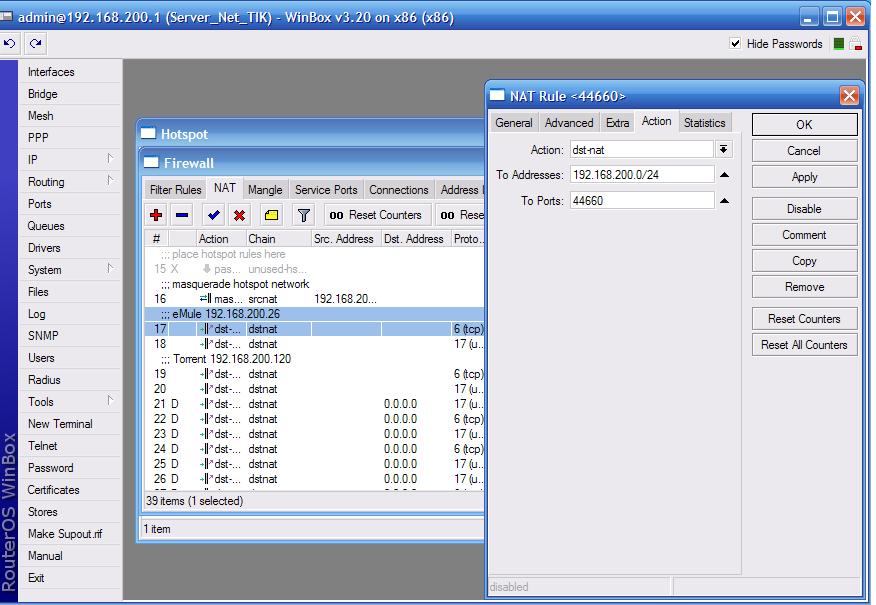

    não, nada disso. eu não sei porque está tão dificil de perceber...eu apenas dar ao cliente HIGHID.
    não quero controlar, marcar, não, nada disso, apenas quero dar um HIGHID ao cliente de emule, porque se não fizer ele fica com a notificação "debaixo de firewall".
    e para conseguir fazer isso, até agora, só consegui com o chain em "dst-nat".
    se ajudar, imagina que tem um router linksys ligado sozinho a uma ligação ADSL, e para ter o emule com HIGH ID, tem que redirecionar as portas, certo? é isso que estou fazendo no tik...
    Mas é isto mesmo, você quer fazer este dnat para vários clientes, não quer? Fazendo este dnat para uma address list, você poderá liberar qualquer ip para o highid.
    Agora se quiser liberar toda a rede, você pode usar a faixa 192.168.1.0/24 no lugar do 192.168.1.1-192.168.1.254. E se quiser deixar o ip do servidor de fora, basta indicar o ip do servidor e colocar uma

    Citação Postado originalmente por Raniel Ver Post
    Código :
    que o resto fica liberado.
    ae, não funciona, isso tambem ja tinha tentado... a porta continua fexada...
    tenho assim....olha no prtscr
Nome:	         prtscr_tik.JPG
Visualizações:	96
Tamanho: 	88,5 KB
