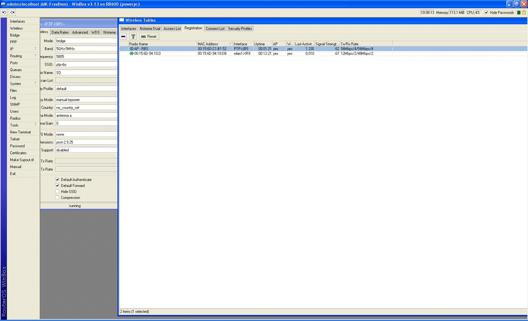

    galera coloquei uns print pra vcs darem uma olhada no 5Ghz 5Mhz nao passa nem um mega fullduplex quando mede so rx da 8Mb 9, no 5GHGZ 10Mhz no turbo o sinal fica mais ruim mais passa mais..
    esse ping ocila de mais de 1 2ms dae vai da um ping a 40ms volta a 1ms 10ms 1ms 1ms 15ms sempre ocilando tem alguma coisa a fazer para estabilizar isso?
    Obrigadooooo!!
