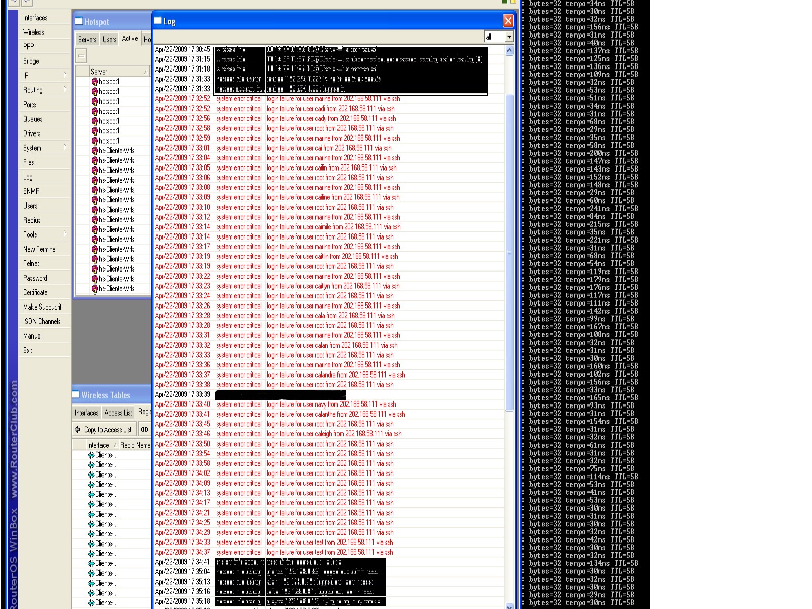

    Angry Isto seria tentativa de invasão no meu Mk?

    Diwino.. e aí blz?
    Então, isso é tentativa de acesso sim no seu mk via ssh. Se você utliza só o winbox, você pode bloquear os outros acessos como ssh, telnet, via brownser, entre outros.
    Para isso, basta ir na opção IP do menu esquerdo, e depois clicar em "services".
    Abrirá uma janela com os acessos. Só clicar com o botão direito em cima do serviço e escolher a opção "Disable". Cuidado para não desabilitar todos, deixe pelo menos o que você utiliza, se não você vai ter alguns problemas.
    Valeu!
    Abraços!

    Entao cara so aparece esses tipo :
    1- ftp
    2- ssh
    3- telnet
    4- www
    5- www-ssl esse é o unico que deixei abilitado
    o inbox ja nao aparece!

    nas versões antigas do mk nao aparece a opção de desabilitar ou abilitar winbox.
    nesse caso vc pode desabilitar todas essas 5 alternativas ai que so ficara o winbox blz.
    Faça download do winbox 2.2 ou versão superior. Busque no google. Só não coloco o link aqui pois acho que é contra as regras do fórum. Com essa versão ou superior a essa você terá opção.

    Blz amizade resolvido desabilitei todos agora quero ver esse f... tentar invadir agora, agradeço pela atenção rapaziada um abraço a todos ......
    Solução pelo Winbox .:
    Ip > Services > Abrira uma janela > Ip service list > desabilitei todos que la estavam.
    Obs.: desabilitei todos porq minha versao como disse meu amigo ai em cima nao possue a opção winbox, agora se a versão de alguem possuir nao desabilite senão vc tera problema (isso é se vc so usa o winbox para acesso ao Mk blz).
