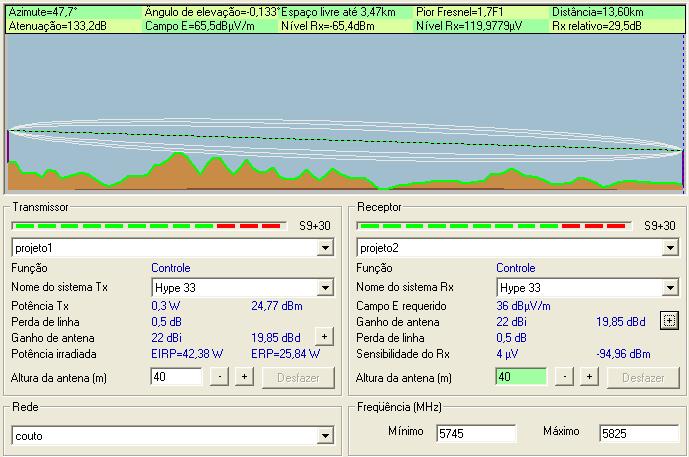

    Pessoal alguem ae tem o radio mobile e poderia ver se e possivel fazer um enlace nessas coordenas?
    se tiverem desde ja agradeço muito pq to quebrando a cabeca a algum tempo e nao da nada.
    Torre 1
    7°37'24.37" S
    72°40'08" O
    Torre 2
    7°32'27.90" S
    72°34'38.99" O
    Última edição por santo; 18-05-2009 às 21:26.
    veja bem fiz o projeto seu pelo programa radio mobile e tive o seguinte resultado.
    torre 1 vc tera que alinhar a antena na direção azt - 48 com uma torre de no minimo 30 mt.
    torre 2 alinhe na azt- 228 torre minima de 30 metros. os cauculos de potencia fora feito com antenas de 30 dbi com cartao mini pci de 400 mlwts potencia de 24 dbm.
    veja imagem anexada.
    Welley Alves.
