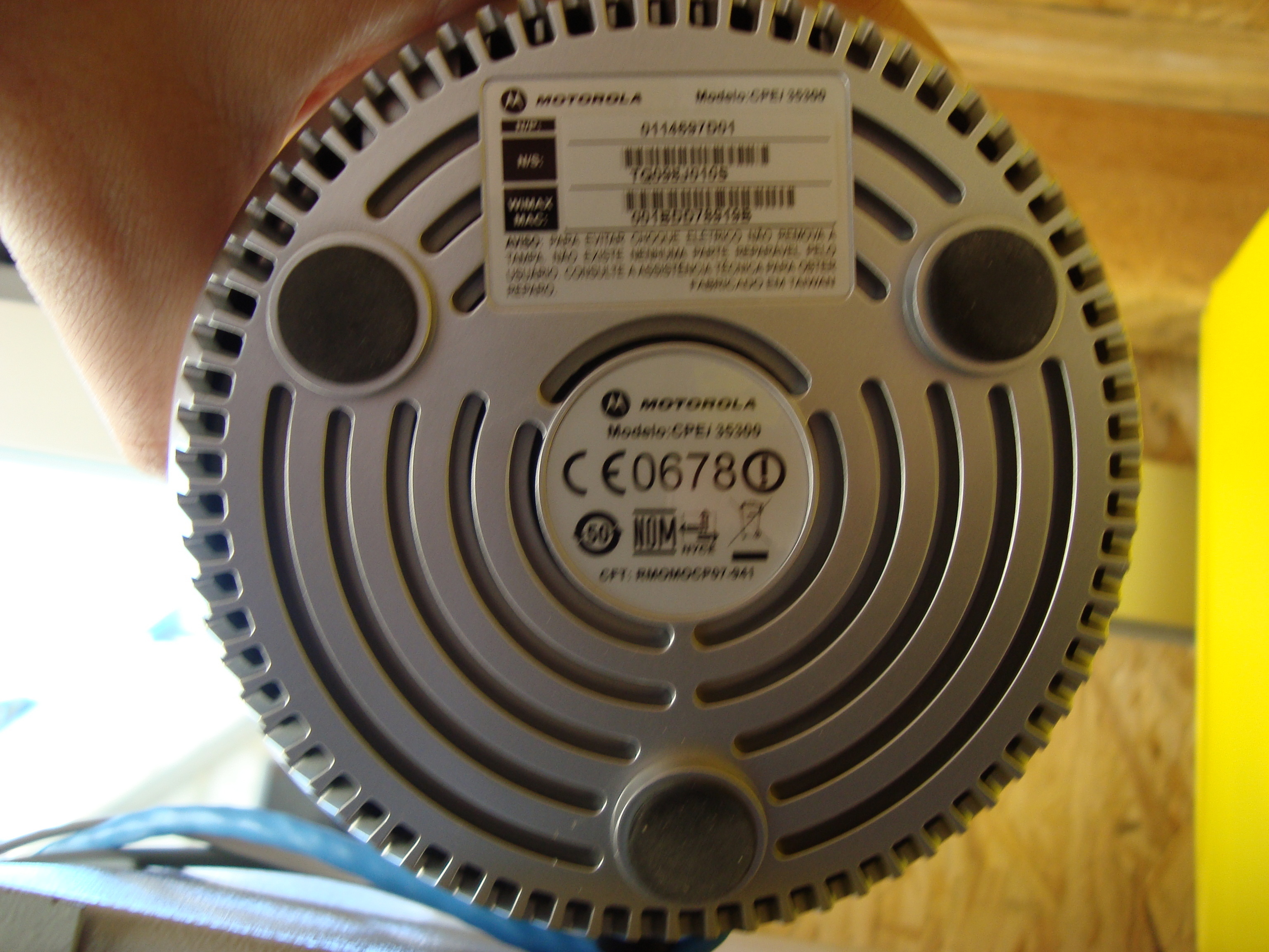

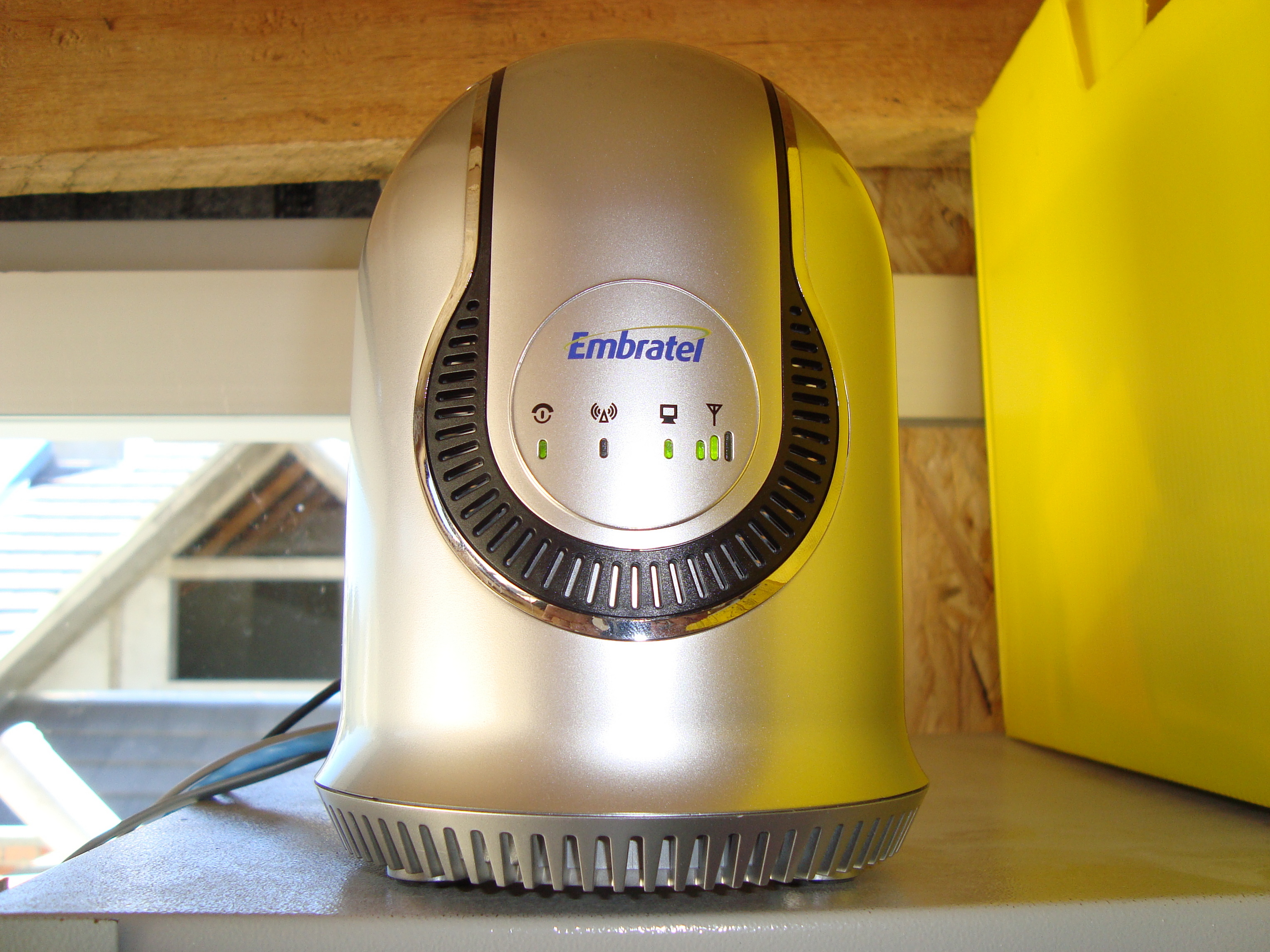

    Eu tenho em casa "somente até sexta, pois pedi portabilidade" um sistema WIMAX embratel PME, as primeiras 3 semanas funcionou muito bem, eu reconfigurei o ip do CPE para 192.168.254.254 para não mudar minha rede interna, o uso era para telefonia e internet "evitar usar o link já que o mesmo é só de 1MB Frame Relay GVT para os meus clientes.
    Bom, eis que algo aconteceu, o sinal ficava caindo "acredito que eles tenham mudado a posição da antena da ERB deles" e o sinal ficou uma droga, não passava de 84/8 os tecnicos da embromatel de curitiba foram diversas vezes no local, mesmo assim não conseguiram resolver, para piorar o gerente deles fez a gentileza de entrar no CPE, trocar a senha e colocar nas CFGS padrão ip 192.168.15.1, resultado eu não conseguia mais acesso a internet e o telefone continuava uma droga "é um voip dentro da CPE".
    Resumo da brincadeira, WIMAX não é a oitava maravilha do mundo, funciona, porem é muito instável, os tecnicos/engenheiros precisam entender antes de tudo que rede interna não atrapalha rede externa, não acredito que com os equipamentos atuais seria possivel ter qualidade nos clientes a uma distancia superior a 1KM da ERB, eu estou a 1,2Km segundo o GPS, e é bem diferente do wifi "de qualidade" que uma vez acertado ele estabiliza e pronto, para vc ter uma ideia se eu me chegasse perto do aparelho ele matava o sinal.
