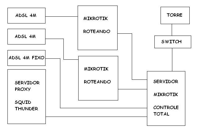

    Boa noite galera.
    Estou restruturando minha rede, em outro topicos que mesmo criei ja comprei rb, antenas.
    Mais como quero da uma otima qualidade ao clientes, não somente eu mais tudos aqui.
    Minha duvida é a seguinte.
    Minha provedor hoje basicao. Pois o que comprei ainda não coloquei em funcionamento, mais esta na bancada em teste. Abaixo vo demostra a arquitetura, segue em anexo um desenho sobre a rede.
    ADSL 4M > Mikrotik roteando(P3 900mhz 512mb 2pl. 3com) > entra na ether1
    ADSL 4M > Mikrotik roteando(Duron 900mhz 512mb 2pl. 3com) > entra na ether2
    ADSL 4M IP FIXO > entra na ether 3
    SERVIDOR PROXY > (xeon 2gb 160gb sata)entra na ether 4
    RB > entra na ether 5 (2 rb´s 433ah)
    No mikrotik faço load balance por nth e deixou com rota default o ipfixo. Futuramente um dos adsl dinamico vo contrata um LP de dados.(sempron 2800+ 1gb 5pl. 3com)
    Servidor proxy com script do luciano mais com algumas modificações.
    Minha duvida é a seguinte alguem ja usou o BFW como load balance. Funciono bem ??
    eu não manjo muito de mikrotik tenho medo de trabalhar ele fazendo load e quando der pau não saber resolver e o brasilfw é mais simples.
    Uma outra duvida que tenho é sobre um outra servidor, um servidor de DNS local. Alguem usa esse servidor, qual seria a diferença de um servidor DNS para um servidor PROXY. Se eu implantar um servidor dns vai melhor a qualidade da minha rede.?
    Bom galera de de ja muito obrigado pela contribuições de todos.

    Bem galera depois de uns pesquisas eu postarei as conclusoes teorias...

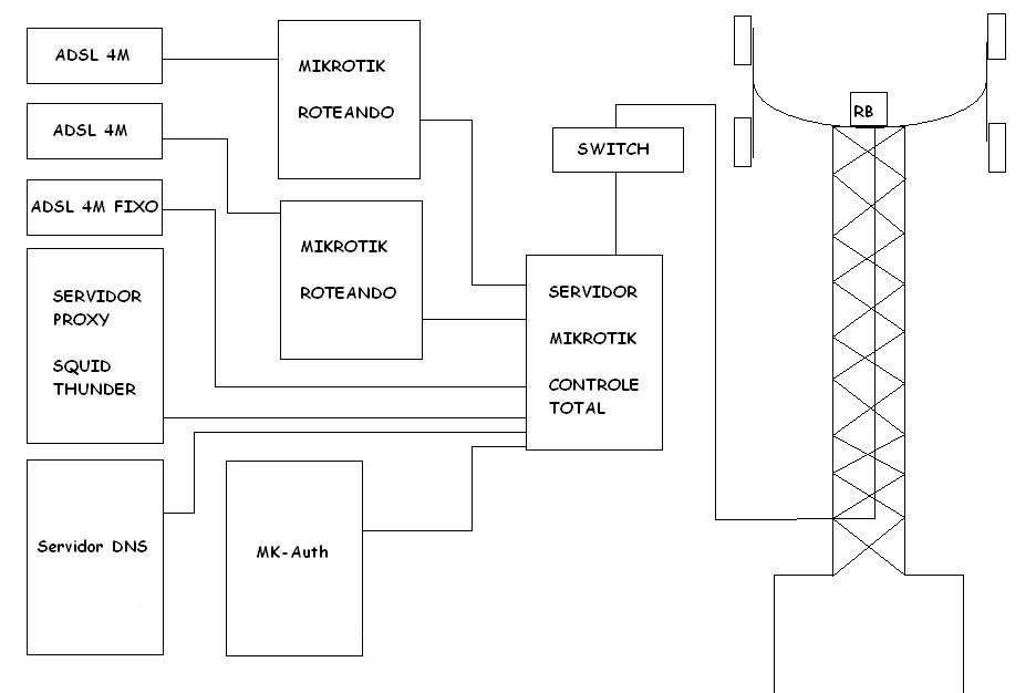

    Bom galera o servidor proxy com o squid eu ja fiz esta funcionando bem..
    mais o servidor dns queria conselhos de vc´s para começar a montar. Como eu funciona.. se melhoraria minha rede.
    obrigado a todos

    Andreferraro,
    estava lendo uns artigos e falaram que eu tenho que fazer registo na fabesp, tenho que fazer para rodar o bind??
    vc menciono que ele pode trabalhar paralelamente, então posso deixa o mikrotik como principal.. e fazer o squid em paralelo e o bind tbm em paralelo ???
    qual maquina vc me recomendaria para rodar um dns parudo....
    essa foi as duvidas q fiko....
    muito obrigado...

    andreferraro,
    Eu estava pesquisando se for um servidor de dns localmente, nao preciso declara na fapesp,
    Eu queria saber qual mania vc me indicaria para montar o servidor dns local. Ele exigi mais do hd ou de memoria???
    espero sua resposta obrigado !

    entuam o servidor dns eu iria colocar paralelo ao mikrotik.. que ja tem paralelo proxy squid e thunder cache funcionaria os 2 paralelos??
    clientes hj tenho so 50 mais estou configurando minha rede para suporta ate 250 clientes todos os meus usuarios consultara o serviço de dns... a navega geralmente eh orkut, msn, site de porto, e msn....
    espero sua resposta.. muito obrigado
    Eu acredito q vc consiga colocar em paralelo sim, pq não daria?! Afinal o MK, o Squid e o DNS são serviços complementares... nunca usei MK, mas pelo q eu saiba vc não vai ter nenhuma restrição não.
    Quanto a máquina, acho q pelo nível de navegação / tráfego e quantidade de usuários, acho q uma máquina simples de 256 mb de ram dá e sobra... pra hd acho q uns 40 gb vai deixar vc ter os logs por uns 5 anos...
    Abraços.
