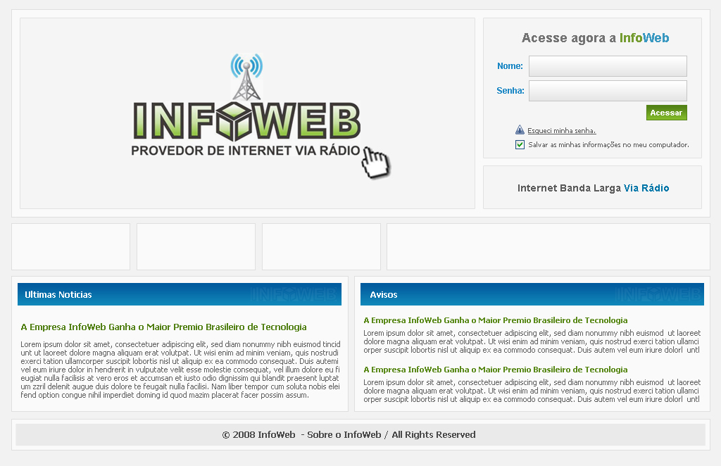

    Padrão Layout CSS Hotspot
    Galéra estou disponibilizando um dos hostspot´s que criei para download. Esse hotspot foi todo desenvolvido em CSS, modifique a vontade, só não esqueçam de dar os devidos créditos a quem o fez (eu claro rs,rs!!!). Informo que desenvolvo qualquer interface WEB em CSS e PHP, quem precisar dar um toque ai.
    Obs: Não esqueça de agradecer rs,rs!!!

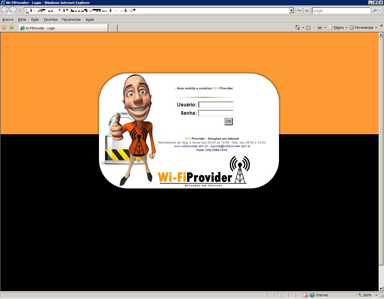

    Tmbm acho WWAN, poluir muito não sei seria boa ideia....aqui coloco os cookies para expirar depois de 215 dias....mais as vezes do nada pede senha novamente antes deste prazo nos clientes.
    acho que é bug da 2.9.27...rsrs
