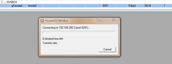

    Raniel, nada cara...veja só
Nome:	         Capturar.JPG
Visualizações:	148
Tamanho: 	29,3 KB
    Uma coisa que você disse é que não consegue pingar, certo?
    Faça um diagrama de sua rede para análise.
