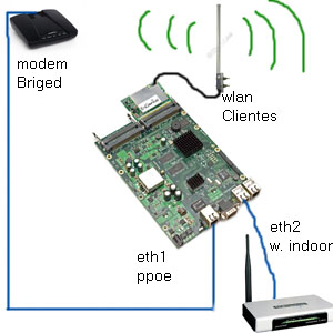

    Amigo, fiz o procedimento igual ao tutorial.. deu certinho.. so troquei a interface eth dos clientes para interface wireless. q ta configurada como ap-briged.. ele conecta e entra na internet apenas na wirelesss..
    -quero por para jogar a internet num switch atravez do cabo pela eth2..
    e nao estou consegiu.. ja atribui ip.. tudo.. ele conecta mas nao navega..
    -ta falando algo.. nat, route.. sei la.. oq devo fazer ?

  12. #92
    Minha rede ta assim:
Nome:	         rede10.jpg
Visualizações:	440
Tamanho: 	46,1 KB
    Ainda to montando servidor so falta as placas de rede, ta so na RB600 mesmo, tenho que passar a net para o AP que ta dentro de casa para os notebooks.. e não consegui ainda.. quero deixar o modem em bridge mesmo..
    -eth1 tem uma conecxao ppoe com o modem, sem definir ip..
    -a wlan ta para os clientes em ap-bridge com ip 192.168.1.1/24
    -a eth2 ta com ip 192.168.2.1/24
    ta tudo configurado conforme o tutorial do topico..
    foda não chega internet no cabo da eth2... =/

    Citação Postado originalmente por sanot4r0 Ver Post
Nome:	         rede10.jpg
Visualizações:	440
Tamanho: 	46,1 KB
    Como pretende usar a internet pra a lan,,, hotspot, ip x mac,, etc,,,
    talvez este seu problema,,,
    vc consegue pingar pra fora,, tipo,,,
    abra um terminal e ping uol.com.br se conseguir ai fica mais facil,, faca este teste e post,,,
    como estao o ping de fora para dentro,,, consegue conectar como cliente,,, e pingar a base,,,,,,, consegue pingar usando um cabo de rede,,, tanto de dentro como pra fora do mikrotik?
    veja isso ai,,,
    talvez seje algo com a bridge,,, veja ai e post,,,
    vc criou bridge,,, se sim,, add o cartao e a ether de saida nesta bridge,,,
