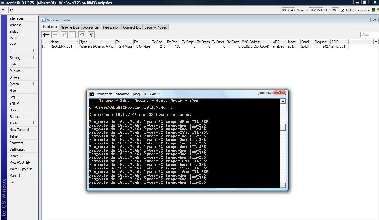

    Padrão rede 01
    rede 01, cliente com -61db 5km de distancia...
    ping excelente, o cartao desta rede e o tao mau falado engenius, setado em 200mw. ou seja 13db por causa da diferenca de 10db.
    segue em anexo printscrean, horario de ping 13:00 da tarde, esta rede esta de costass para meu concorrente cujo mesmo possue 2 redes horizontal e 5 redes verticais, ele usa carta de 600mw e isso e setado nos 600...
    to satisfeito ate agora.

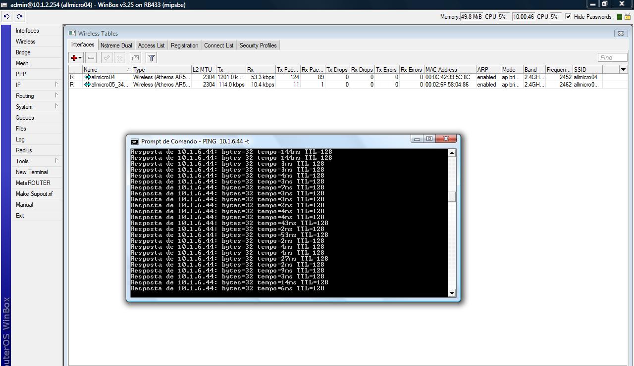

    Padrão 04
    a rede que ja me deu muuuuiiiita dor de cabeca e continua me dando...rsrs esta rede e vertical e acha 101 redes...kkkkkk pouco ne ?
    redezinha complicada viu galera.... ela ficou boa tambem gracas a Deus, mas ainda estou observando esta danada. este cliente q to pingando tem sinal exclente....
Nome:	         rede04.jpg
Visualizações:	138
Tamanho: 	138,1 KB
