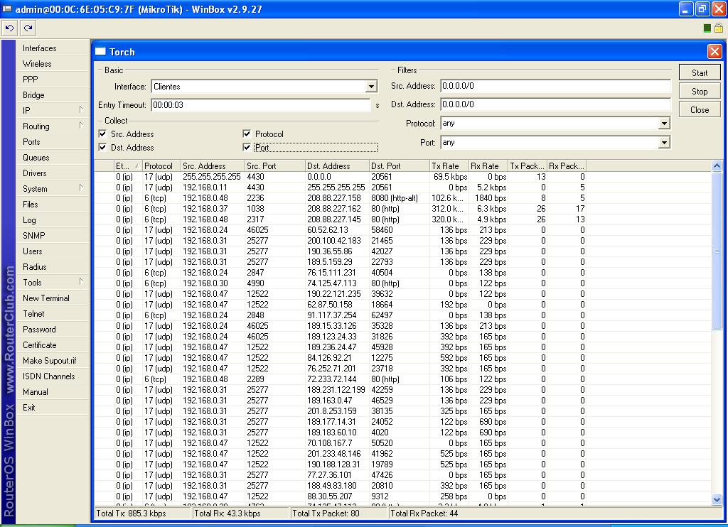

    consultredes - desculpe me intrometer mas voce poderia me ajudar? veja a minha tela nela podemos identificar algum problema?

    Aparentemente não uma vez que em nenhum dos acessos o tráfego esta alto, é importante observar que normalmente quem tem controle de banda após o mikrotik, caso o cliente esteje infectado pode gerar um tráfego alto até o MK, pois a limitação de banda só ocorreria depois do MK, o que pode causar lentidão na rede. No seu caso aparentemente não tem, mas é bom continuar monitorando se desconfiar de algo.
